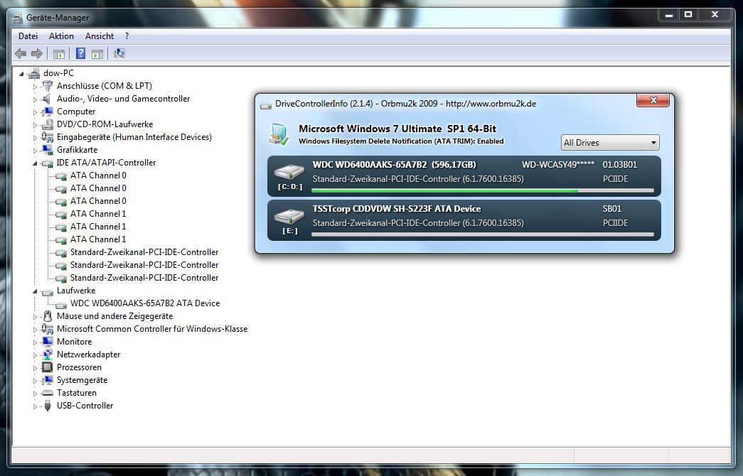

Habs gemacht und nun zeigt das Tool auch an, dass TRIM läuft ("Besen" Icon).
ABER es scheint ein Problem zu sein, dass nun als Treiber "PCIIDE" läuft. Jedenfalls meckert AS SSD bei jenem Treiber.
Finde im Gerätemanager jetzt auch garnicht mehr die SSD, nur die HDD, welche aber unter "NVIDIA nForce Serial ATA Controller" steht (Geräte nach Verbindung - Ansicht).
Also wurde, sowie ich verstehe, PCIIDE statt MSAHCI installiert. Weiß nun aber nicht, wo ich jetzt im Gerätemanager den MSAHCI Treiber installieren kann.

NVidia hat niemals AHCI licensiert! Deswegen gibt es im BIOS bei Boards mit NVidia Chipsatz normalerweise für den Chipsatz keine Option die AHCI heisst und deswegen geht auch der MSAHCI nicht. NVidia hat ein Pseudo-AHCI gemacht, was sich im BIOS dann unter Namen wie Advanced versteckt. Bzgl. TRIM kann ich Dir keine Aussagen machen, ob das damit funktioniert.
ich sags mal so,scheiss auf ahci solang trim geht oder nich?
du hast nun die wahl zw ahci mit dem nforce treiber oder dem nich im geringsten langsameren pci ide modus.
ich hab den auch egal ob mit meiner ssd damals oder imo mit meiner hdd. die unterschiede sind messbar bei ner ssd aber spüren wirst du im normalen betrieb nix weil die ssd schnell genug ist.
trim dagegen is wichtig!

Mh ok, aber die Werte sind im Benchmark immer noch nicht besser geworden. Muss der jetzt mit TRIM "warm werden" erstmal oder woran liegt das?
Eigentlich merkst Du TRIM daran, dass die Leistung eben nicht schlechter als im Neuzustand wird. Dazu muß TRIM erstmal aktiv sein, also fsutil behavior query DisableDeleteNotify 0 zurückgeben. Hattest Du vorher kein TRIM und jetzt schon, dann dauert es eben eine Zeit, bis die Performance wieder besser wird. Du kannst das beschleunigen, indem Du die SSD mal recht voll schreiben und die Dateien dann wieder löschen.
Du hast aber doch eine Intel Postville, die kannts Du doch mit der Intel SSD Toolbox trimmen. Poste doch mal die Screenshots des AS SSD Benchmarks hier.
