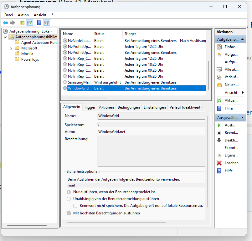

So startet sich übrigens WindowGrid automatisch, wenn man es installiert:
Aber ja, das mit der Aufgabenplanung, das funktioniert einfach nicht.
