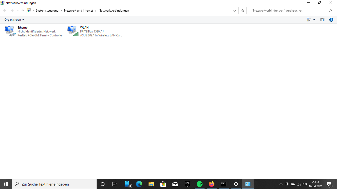

steckst du das kabel am richtigen ort ein? steht dort lanport? nicht das du den display port missbrauchst.
schau mal unter netzwerk/interneteinstellungen/adapteroptionen ändern... was siehst du? falls nur wlan. gehe ins bios und überprüfe, ob lan aktiv ist. ist lan aktiv, ist noch ein virenscanner installiert (ausser defender)?

Danke Für die schnelle Antwort
Ja ist der Lanport
bild ist im Anhang
