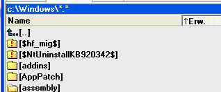

Hellboy-GER schrieb:
auch verzeichnisse wie BOOT$ u.s.w. sichtbar machen kann?
Das kann aber der Total Commander:
