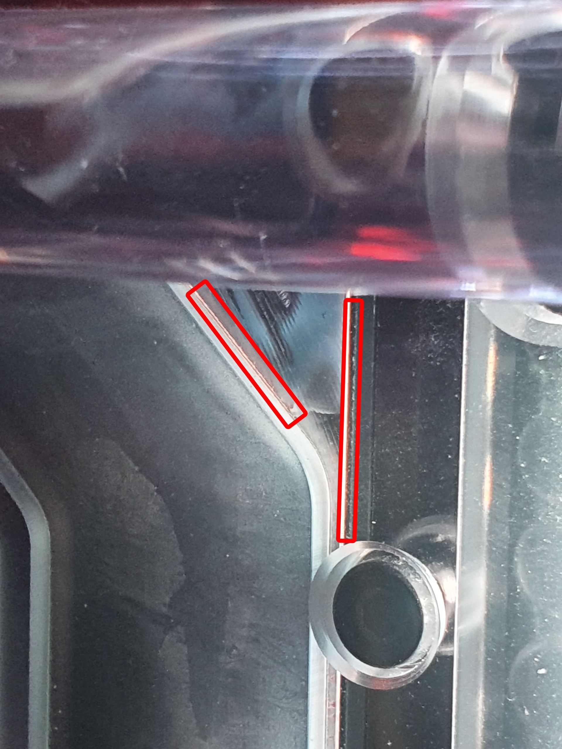

Hallo Zusammen,
ich werde in den nächsten Tagen meine Loop komplett zerlegen und neu aufbauen.
Nach 2Jahren mit AC DoubleProtect zeigen sich hier und da am Nickelblock Verfärbungen/Rost und auch das Acryl wirkt milchig.
Ich weiß das Nickel sehr empfindlich ist und wäre mit einer schwachen Osmose-Spüli Mischung ran gegangen.
Vielleicht habt ihr noch gute schonende Tipps den vernickelten Block und das Acryl zu reinigen?

Nickel rostet normal nicht! Da wird sich höchstwahrscheinlich die schlechte Nickel Galvanisierung vom Kupfer ablösen.
Reaktionen: drago1401, LukS und Goozilla
Kupfer rostet nicht.
Nickel rostet auch nicht.
Allerdings kann an Kupfer trotzdem eine Art Korrosion entstehen. (Grünspan)
Hier sieht es so aus als ob die Nickelschicht beschädigt oder nicht sauber verarbeitet ist und das Kupfer darunter begonnen hat zu korrodieren.
Einfach mal alles aufmachen, reinigen und polieren.
Das Problem ist ohnehin rein optisch.

Danke dir auch für deine Info, soweit hab ich es verstanden und macht auch Sinn.
Wenn du es mit eigenen Augen sehen würdest, würdest du auch sagen es sieht nach Rost aus.
Ich bekomm es leider von den Bildern nicht so hin, dass man es genau so erkennt.
Es ist bräunlich/rot sieht auf dem Bild harmloser aus, kann auch sein dass das Kupfer durch kommt.
Hab bei EKWB eine RMA eröffnet... mal sehen wie das weiter geht.

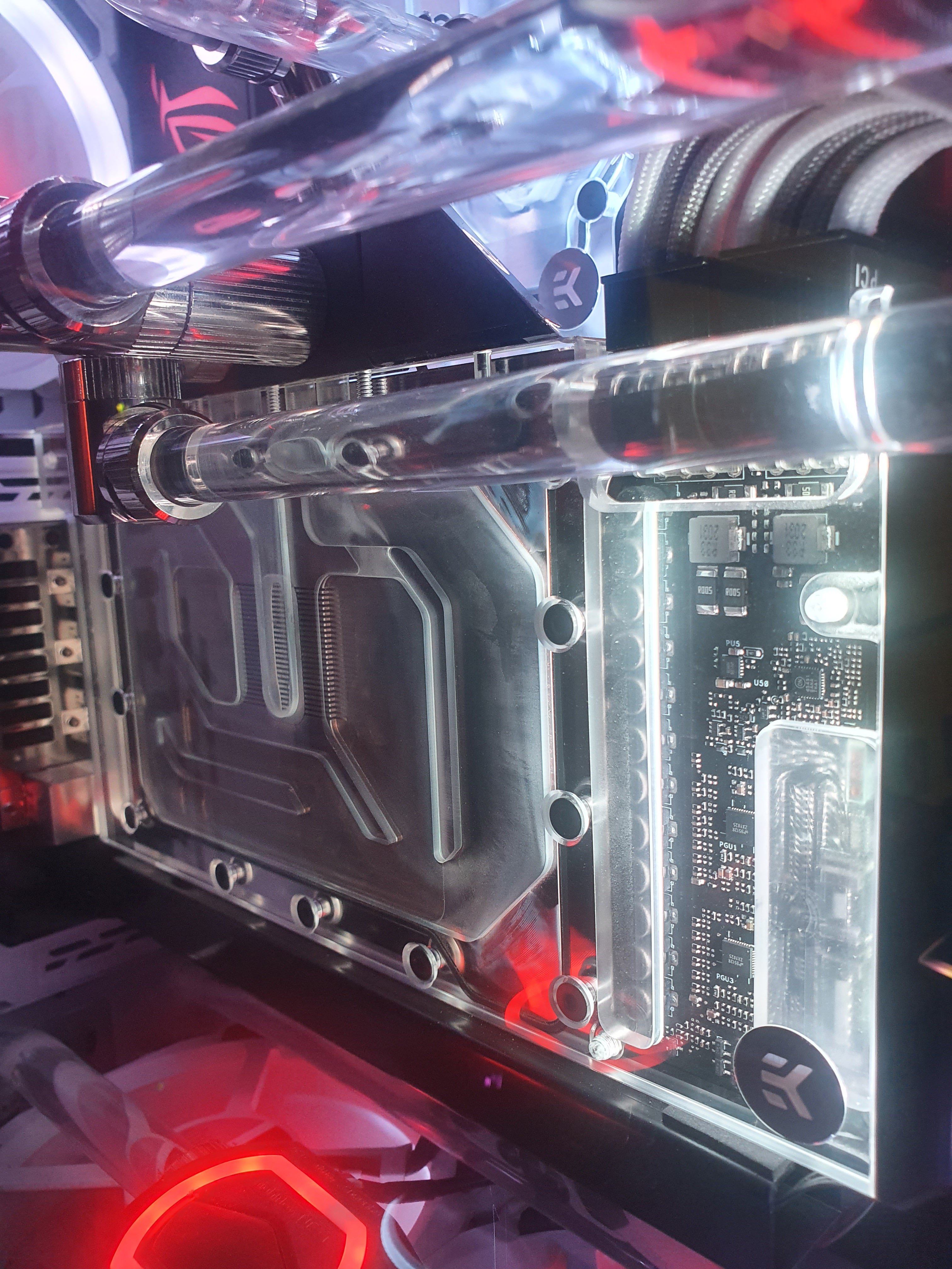

Hab vielleicht doch noch zwei Bilder hinbekommen die es besser darstellen:

Also auch hier wieder vom Support erstklassig, mir einfach den Block auszutauschen. Trotzdem frage ich mich, ob ich irgendwas falsch gemacht habe 🤔
Die Kühlflüssigkeit habe ich seit dem 06.03.2021 schon zwei mal erneuert (wegen Umbauten).
Ich hatte immer AC DoubleProtect (klar) in der Loop.
