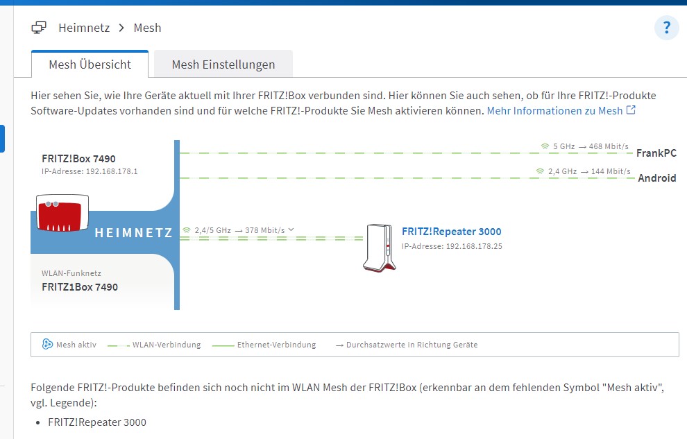

Fritzbox 7490 (+ Repeater 3000 bin aber direkt mit der Box im 5GHz Netz verbunden!)

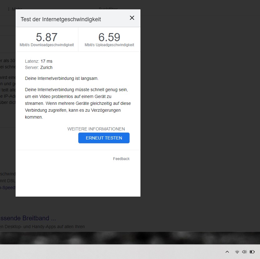

für eine 50er Leitung kam mir die Bandbreite immer relativ niedrig vos. Wenn ich jetzt den DSL-Speedtest mache komme ich tatsächlich nur auf 6 Mbit/s. Nun habe ich das Ganze auch per Lan direkt an der Box getestert und siehe da: Selbes Ergebnis.
Nun könnte man meinen: Gut; dann kommt halt gerade wenig an, aber wenn ich den selben Test an einem x-belibigen anderen Endgerät mache, komme ich bei ALLEN! (egal ob Win10, Win11 Android, IOS oder MacOS) auf stabile +50Mbit/s.
Heißt; es muss was an meinem MSI sein, aber was?! Settings? Hardwaredefekt?
EDIT: der Hardwaretest von MSI läuft ohne Fehler durch.
Also einmal ist WLAN und einmal Kabel. Und beide Male 6 MBit?

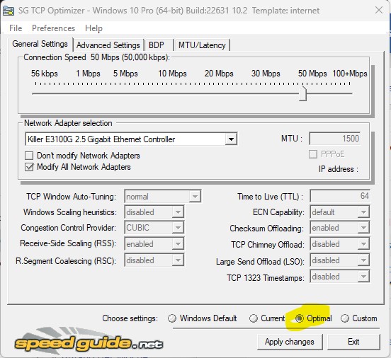

Hast du den TCP Optimizer "optimizen" oder Standardeinstellungen laden lassen?

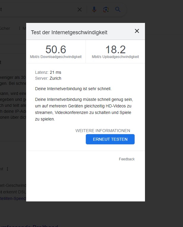

Wir reden von dem hier?

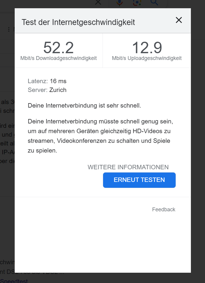

Hier das Ergebnis von meinem 2.Rechner
frama78 schrieb:
um die 7MB/S hatte ich bisher eigentlich immer.
Ja, aber Windows Default anklicken. Nix optimieren, nur Windows Standard wiederherstellen.

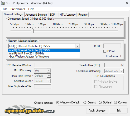

Mit dem TCPOptimizer ist es wichtig, dass der mit Adminrechte gestartet wird und oben auch dein Netzwerkcontroller korrekt ausgewählt ist.
