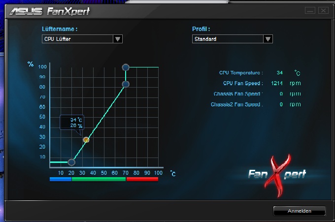

siehe bild
achso, aber in dem PC ist nur ein Athlon II X3 445, da reicht es bestimmt auch wenn man nur zur hälfte aufdreht oder?
und nochwas: welches Programm ist am besten um die Temperaturen im PC zu messen?
