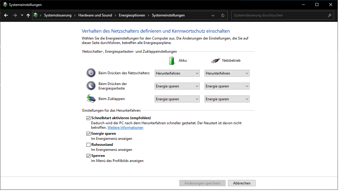

ich versuchs noch 2 3 mal, habe es jetzt so eingestellt das ich über den knopf korrekt runter fahre, und dann werde ich berichten ob das problem behoben ist mit ( NO BOOTABLE DEVICE)
EDIT:
so ich habe es nun versucht, wie gesagt dieser hybritmodus ist ausgeschalten aber trotz alle dem, ich schalte den laptop RICHTIG über die power taste aus, fährt herunter... ich drücke erneut zum starten, es kommt direkt ( NO BOOTABLE DEVICE) , ich drücke lange auf die powertaste, circa 5sek, er schaltet sich aus, ich starte erneut & dann fährt er korrekt hoch & läuft. ich muss also leider immernoch 2 mal starten damit er richtig hochfährt. :/
braucht ihr evtl weitere infos? ich weiss so eine ferndiagnose ist immer schwer....
