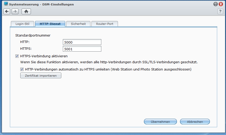

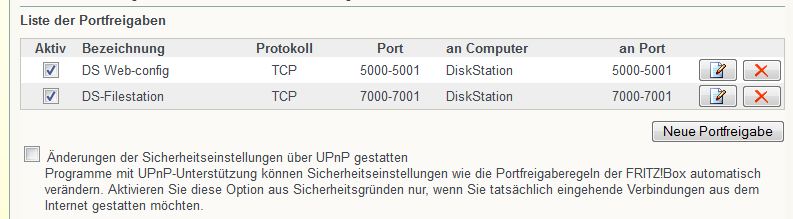

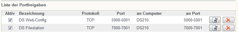

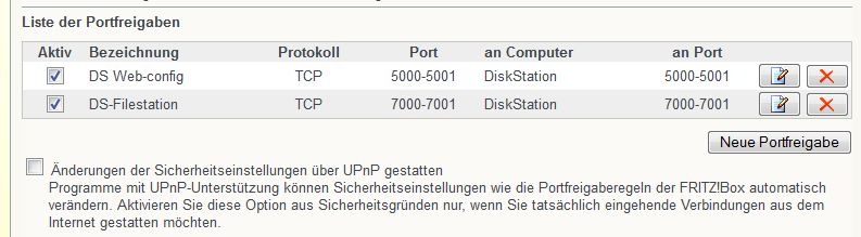

Auf der FitzBox müssen die Ports 5000 -5001 sowie 7000 - 7001 freigegeben werden.
DS Web-Config 5000 - 5001 (5000 ist für http und 5001 für https)
DS Filestation 7000 - 7001 (7000 für http 7001 für https)

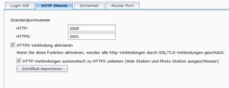

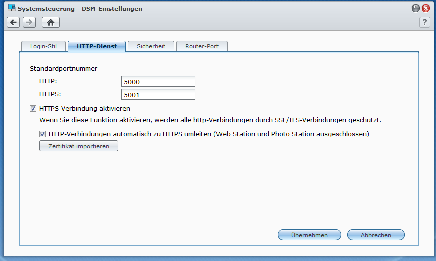

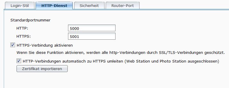

Https musst Du unter: Systemsteuerung->DSM-Einstellungen->HTTP-Dienst aktivieren.
Anmeldung von ausserhalb über den Webbrowser funktioniert mit folgender Eingabe: "https://xxxxxx.no-ip.org:5001" bzw. "https://xxxxxx.no-ip.org:7001" ohne (")
Für Smartphones kannst Du die verschiedenen Apps wie: DS audio, DSphoto+, DS file, DS finder verwenden. Gibt es für IOS und Android!

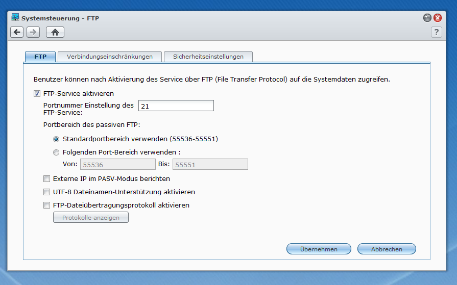

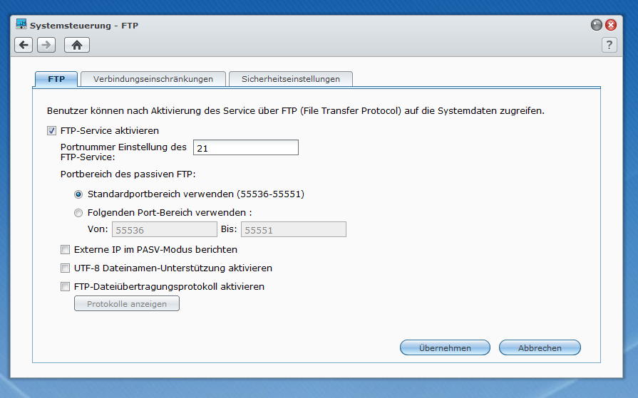

Für FTP fehlt noch Port 20 und UPNP macht dann Sinn weil FTP für den eigentlichen Filetransfer einen beliebigen HighRangePort nutzt, wenn möglich!
Habe mal ein paar Bilder angehängt zur Besseren Visualisierung!
Die Standart Ports kannste natürlich auch ändern!

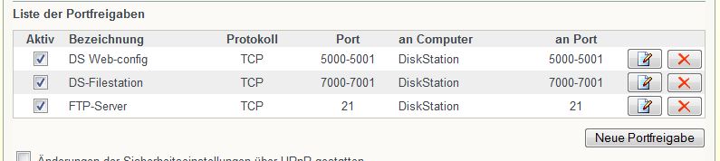

Hoho, scheint endlich soweit zu funktionieren. Ich frage mich, was ich die letzte Woche gemacht habe?
Ich bitte um Kontrolle, in den angehängten Grafiken.
Wie sieht das für FTP aus?
Ich möchte einigen Bekannten Lesezugriff auf div. Ordner ermöglichen.
Die Privilegieneinstellungen habe ich bereits entdeckt.
Wie bzw. mit welcher URL kann der Gegenüber dann mit der DS kommunizieren?
Wie sollte die Freigabe, in der FritzBox aussehen, wenn nötig?
Endlich geht es voran....
Scheint alles okay zu sein.

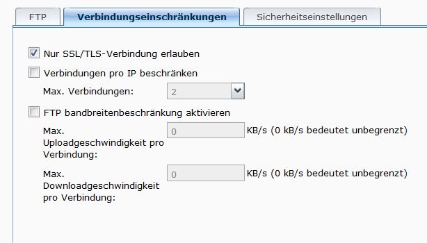

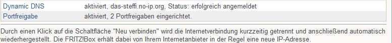

Wie verfahre ich mit FTP, um einem Bekannten den Zugriff auf einen freigegebenen Ordner zu ermöglichen?
Mit der FTP Freigabe, in der FritzBox ist es wohl nicht getan (Bild1).

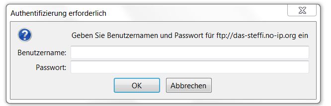

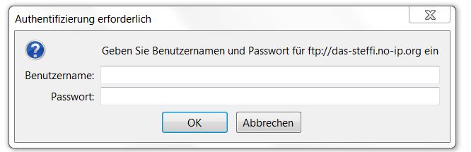

Bei der Browsereingabe: ftp://xxxxxx.no-ip.org erscheint ein Anmeldefenster (Bild2).

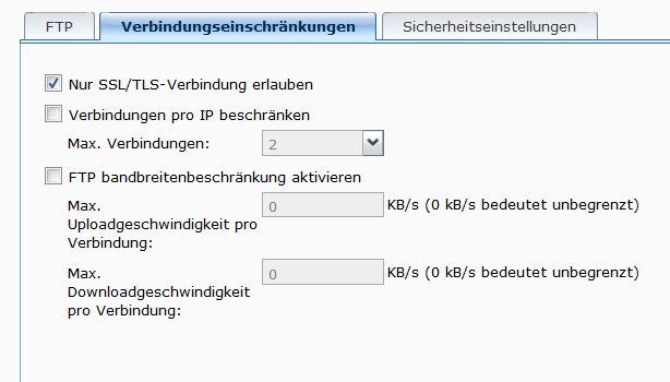

Egal, was auch immer ich da eingebe = 504 TLS/SSL protection required.
Was habe ich falsch gemacht.
"Für FTP fehlt noch Port 20 und UPNP macht dann Sinn weil FTP für den eigentlichen Filetransfer einen beliebigen HighRangePort nutzt, wenn möglich!"
Was, um Gottes Willen, ist denn nun schon wieder ein HighRange Port? Ist UPnP unbedingt notwendig. Dann müsste die DS die Einstellungen vorschreiben.
Das hatte ich bereits probiert: 16 Freigaben und hat doch nicht funktioniert.
Nichts hast Du falsch gemacht! Aber der Browser unterstüzt kein FTPS! Um ftp zu nutzen musst Du mit Filezilla zugreifen.
Warum gibts Du den anderen Benutzern keinen zugriff über https auf die Filestation?
Dazu legst Du verschiedene Benutzer an, und kannst dann in der Filestation den gewünschten Ordner über rechte Maustaste Eigenschaften, für den jeweiligen Benutzer freigeben.
Es gibt 3 Bereiche von Ports.
System Ports oder Well Known Ports: 0 - 1023
User Ports: 1024 - 49151
Dynamic Ports oder HighRange Ports: 49152 - 65535
