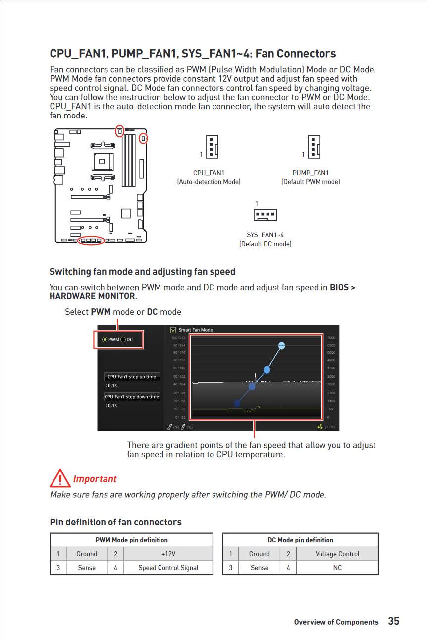

MPG X570 GAMING EDGE WIFI Manual | MSI

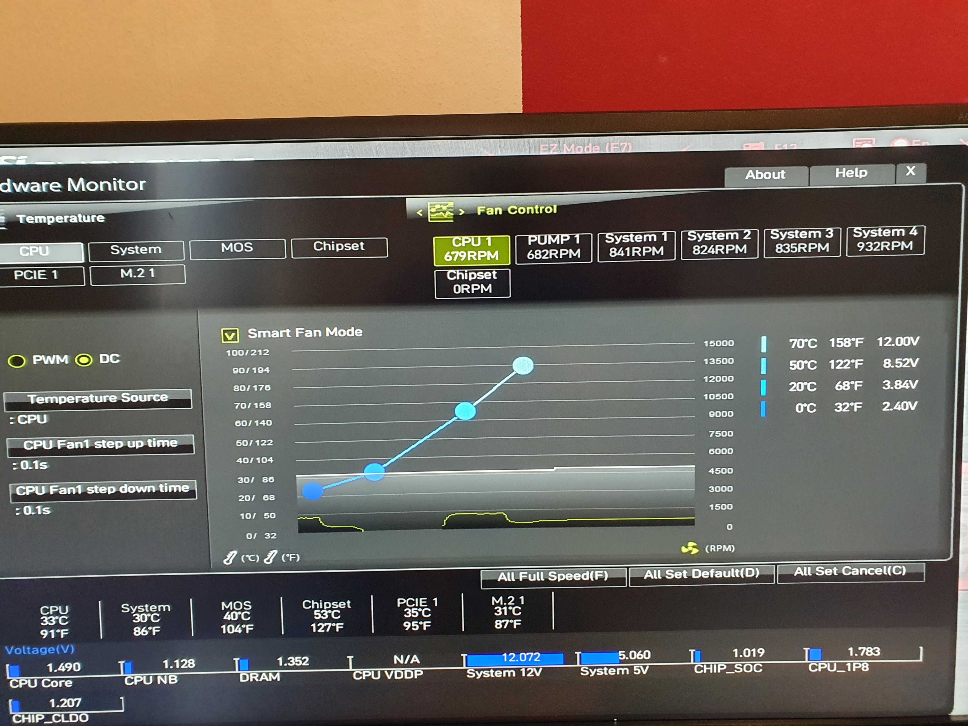

Hey habe es mal so eingestellt, ohne die Adapter.
Im Idle hat er nun ca 39°C - 41°C mit ca 840-870 rpm und im Cinebench kommt er auf 82°C mit 1264 (max), laut Ryzen Master.
Ich denke so ist es ok.
Wenn ihr noch Tipps hättet, wäre ich dankbar und vielen dank an alle dir mir geholfen haben.
Gruss
@EmanuelB: die kurve kannst auch deutlich flacher einstellen. ~850RPM im leerlauf sind einfach nur unnötig.
