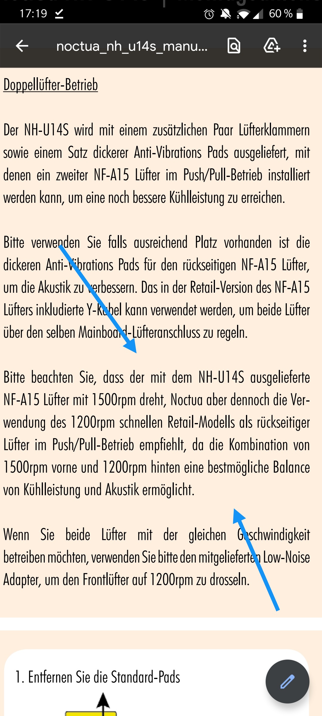

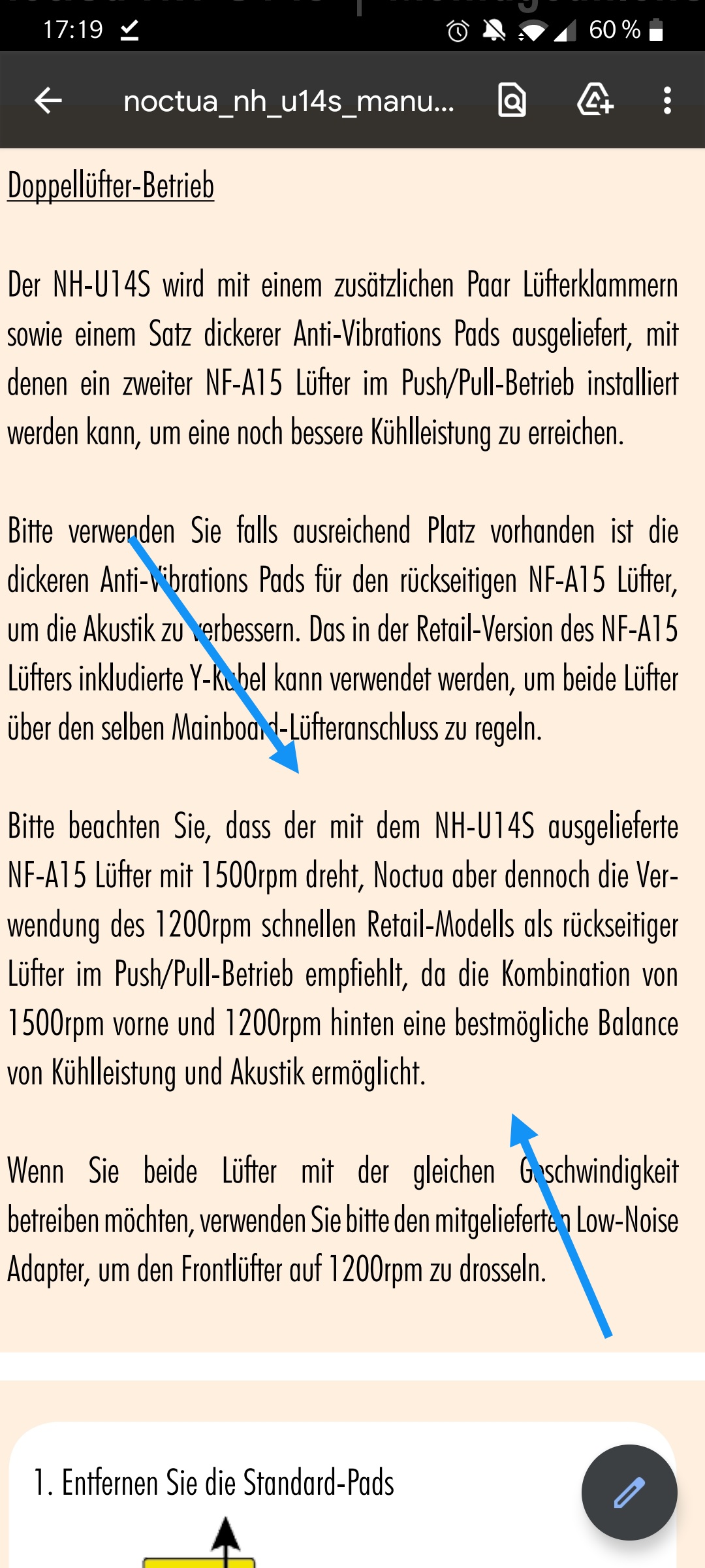

Beim U14s ist es normal, steht auch in der Anleitung 😉
Der hintere Lüfter darf nur mit 1200rpm drehen
