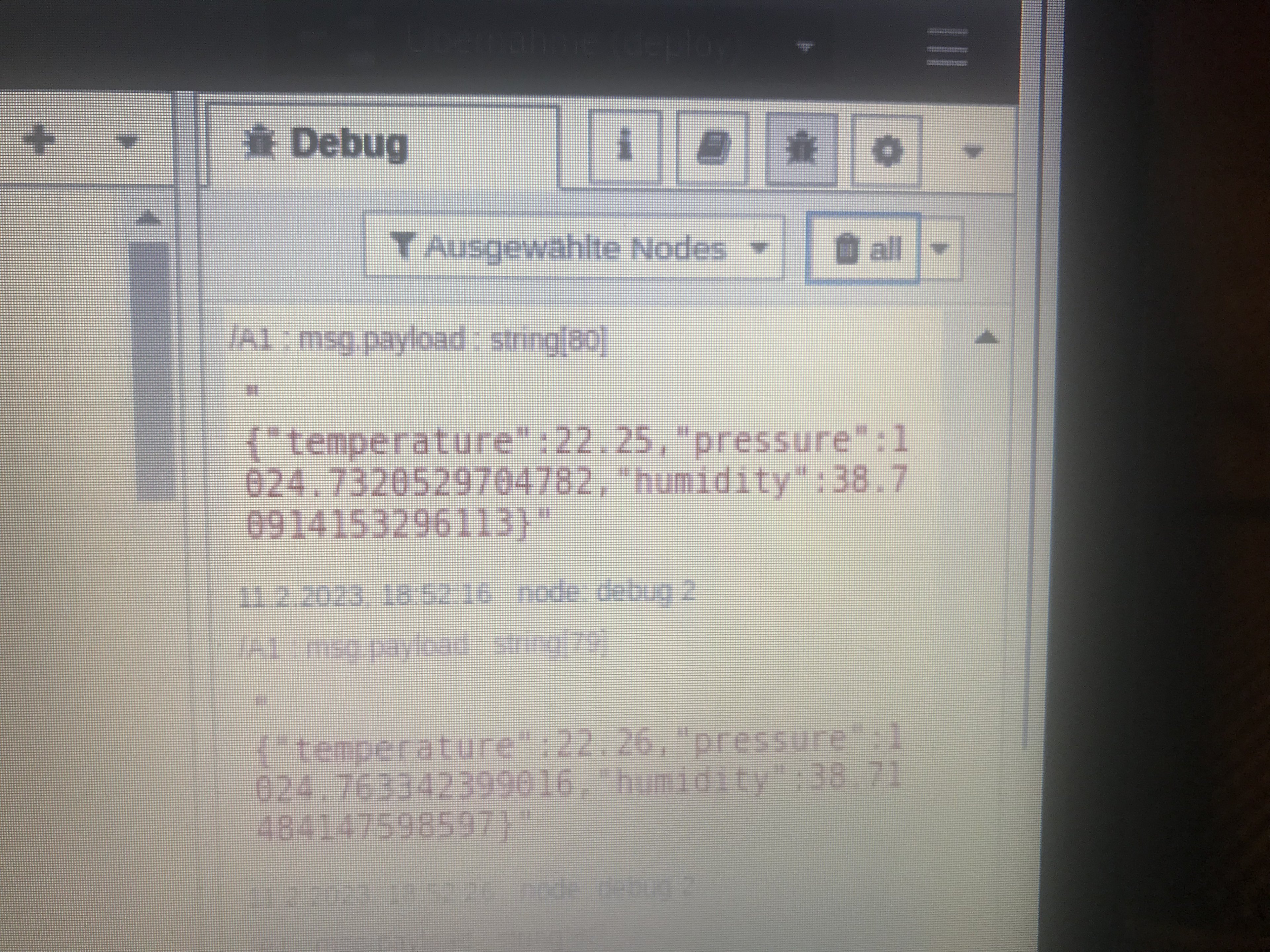

Hi! Ich bin ziemlich am verzweifeln.
mein BME280 gibt die Payload in Hochkomma aus. Es wird nicht Temperatur_c: ausgegeben, sondern temperature, pressure werden alle einzeln in Hochkomma eingeschlossen. Siehe Anhang.
Dadurch kann ich die Payload mit Change nicht in Temperatur, Feuchte und Druck splitten.
Wer kann mir bitte helfen?
Viele Grüße aus dem Norden, Ernst

in welcher Sprache versuchst du was genau womit genau zu machen? Für mich sieht das nach normalem JSON aus... einfach in ein Objekt umwandeln und auf die Properties zugreifen? Oder in ein Assoc Array wandeln und dann darauf zugreifen? Sollte doch nicht schwer sein.

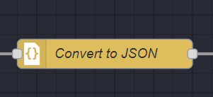

Deine msg.payload ist aktuell noch ein String.
Daher brauchst du erstmal noch den "json" block, um den json String zu einem objekt zu dekodieren.
Danach kannst du das ganze beliebig - z.B. mit der Change node - ändern.
Jep hau da mal einen simplen convert to json Block dazwischen und schau dir es dann nochmal an.
