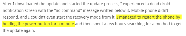

Eventuell hilft das hier.
https://nokiamob.net/2018/02/15/how-to-get-android-8-0-update-after-dead-android-screen/
BFF
@BFF Danke für den Tipp. Leider erfolglos. Es handelte sich wahrscheinlich um das Update auf Android 9. Oder auch nur ein Security Update. Bin mir da gerade nicht sicher
@Was_denn leider gibt der Guide keinen Hinweis auf das Verhalten :(

Och doch. Das stand schon in den Links.
