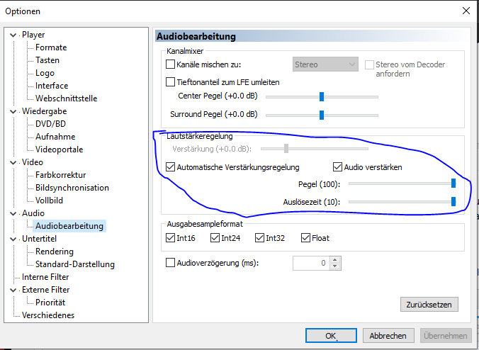

etwa das? helft mir mal was bedeuten diese einstellungen. Pegel klingt ja irgendwie nach Maximallautstärke, was kann ich unter auslösezeit verstehen?

Schätze das mit 100% Pegel, wie in deinem Bild gezeigt, gemeint ist, dass eine Verstärkung des Audiosignals bis "digital" 0 (Pegel) durchgeführt wird, also bis das Signal clippen würde.
Bei Auslösezeit rate ich mal, da die Einheit fehlt, es handelt sich um Millisekunden (ms) und damit wäre meiner Meinung die Zeitmenge eingestellt ab wann geregelt wird (nach oben/lauter oder unten/leiser).
Aber alles nur geraten!

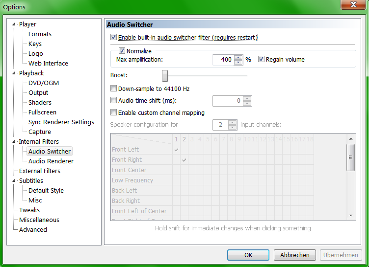

Ich weiß nicht ob Du bereit bist den MPC-HC (HC=HomeCinema) zu benutzen, aber dann könntest Du es so einstellen wie ich es auf dem Bild gezeigt habe und das wäre das was Du, wenn ich dich richtig verstanden habe, erreichen magst.

Pegel wird wohl bedeuten, in wie weit (prozentual denke ich bei [0, 100]) verstärkt werden soll. Die Auslösezeit ist die Dauer, bis die Verstärkung eintritt. Aber frag mich nicht nach der Einheit...
Also ganz krass eingestellt: maximaler Pegel, minimale Auslösezeit. Aber das ist ja bei Filmen auch immer fraglich, ob die globalen Einstellungen so passen. Für nen Nachtmodus o.ä. reicht das ganz gewiss aus und ist auch OK so, allerdings würde das beim sonstigen Filmgenuss das Feeling ein wenig trüben. Ggf. tagsüber einfach den Pegel niedriger setzen, dann kann man Filme bzw. allgemein Musik auch mit ner hohen Dynamik genießen.
Michael Jackson mit Billie Jean ist bspw. mit maximalem Pegel und minimaler Auslösezeit bisschen eklig. Wenn die Hi-Hats am Anfang plötzlich so extrem präsent sind, obwohl diese eigentlich im Hintergrund liegen sollten...

Also... dann würde ich sagen sofort? was will ich denn ne Minute warten bis der effekt den ich einstelle funktioniert.
Okay, das Beispiel hat echt geholfen. Ich merke tatsächlich dass die verbesserung erst nach kurzer Zeit eintritt und der Pegel ist wohl die Maximale Verstärkung. Also im Beispiel ist das leise zeug immer noch verdammt leise und wird nicht bis zum maximum verstärkt sondern wohl nur um maximal 100% oder so.

Ich kann dir den MPC-HC wirklich ans Herz legen. Er fraß bisher alles was ich ihm zu futtern gegeben habe, hat viele Einstellmöglichkeiten (die für mich sinnhaft sind), ist nicht zu schwer (Softwaregröße in Mb) und wahrscheinlich noch einiges mehr, was ich jetzt aber nicht alles aufzählen kann.

Er ist so groß, als das ich dir bei MPC-HC versprechen kann, das Du, mit den dargestellten Einstellungen auf meinem Bild, genau das ereichen kannst was Du anstrebst, aber bei deiner Version kann ich mich nur Yuuri und mir nochmal anschließen (und muss raten) ;)
Es ist deine Entscheidung ob Du es mit BE oder HC ausprobieren magst.
