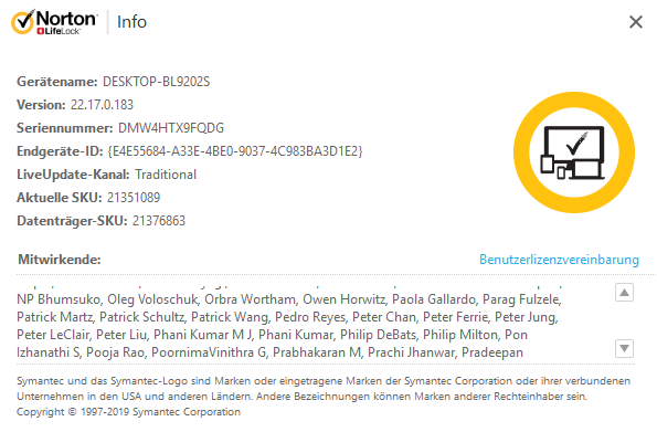

Obwohl meine Version 22.17.0.183 entspricht der von dir verlinkten Norton Internet Security.

[EDIT] Das ist nich mehr als seltsam. Auf meinem Laptop kann ich mich über die Norton Software nun anmelden. Der Laptop hat WLAN Verbindung zur Fritz Box 7390 wie mein PC. ABER : Auf meinem Laptop ist nicht die Norton Version 22.17.0.183 , sondern die Version : 22.16.4.15 ! Habe Updates eben ausgeführt und auf dem Laptop jetzt auch Version 22.17.0.183. Eingeloggt bin ich aber immer noch. Möchte mich jetzt nicht unbedingt wieder Ausloggen um zu schauen ob das Einloggen wieder möglich ist.
2 PC´s hängen mit Netzwerkkabel an der Fritzbox 7390. Beide haben die Norton Version 22.17.0.183. Und beide können keine Verbindung aufbauen.

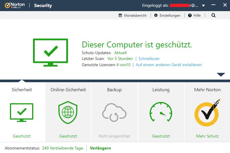

Genau das ist es. Lasse ich den IE im Hintergrund laufen, kann Norton mich mit dem Server verbinden ! Einloggen klappt wieder. Und der IE ist ja wahrlich auch nicht mein Standardbrowser.
