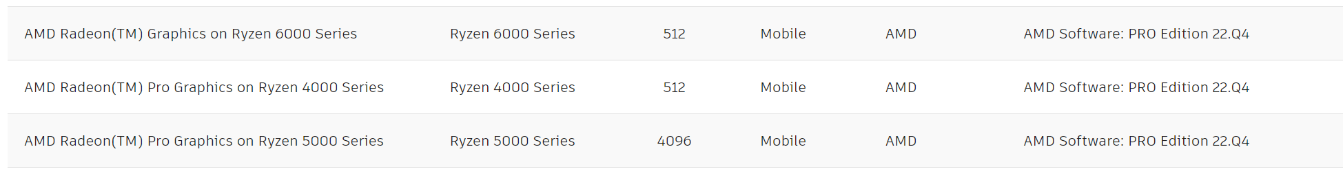

Ich würde mich an der Stelle fragen, ob für Autocad (2D) nicht eine integrierte Grafikkarte langt. Ist immerhin kein kommerzieller Einsatz, sondern "nur" Schule.
Übrigens listet Autodesk AMD APUs als kompatibel. Nur so als Idee...
https://www.autodesk.com/support/system-requirements/certified-graphics-hardware/autocad
