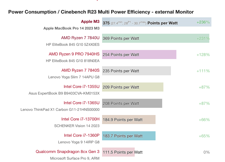

brezelbieber schrieb:
Welcher Prozessor ist sparsamer?
Diese Frage ist relativ unsinnig, da Du den gesamten Rechner betrachten musst.
Von der TDP sind beide vom CPU Hersteller mit 28W TDP angegeben. TDP bei Intel ist aber nicht dasselbe wie TDP bei AMD, zusätzlich kann der Hersteller das Laptops noch eigene Energieprofile konfigurieren.
Bezüglich der Energieeffizenz in Performance/Watt ist der Ryzen der Intel CPU überlegen.
Dieses Diagramm stammt eigentlich aus dem Test des Apple M3 bei Notebookcheck, aber da auch Intel und AMD CPUs dabei sind habe ich es hier gepostet.
Ein 8840U ist nicht dabei, aber der 7840U. Nur ist Performance/Watt nicht das gleiche wie "Sparsamkeit".
Ein Prozessor derf 100W aufnimmt und dabei 20 mal so schnell ist, wie einer der 10W aufnimmt, ist natürlich doppelt so effizient. Und wenn du wirklich die gleiche Rechenaufgabe damit löst, ist auch Deine Stromrechnung am Schluss nur halb so hoch und Du musst natürlich auch nur 1/20 der Zeit auf das Ergebnis warten.
Bei einem Laptop hat man aber selten so eine Konstellation, das man ständig mit Vollast arbeitet.
Also ja, der Ryzen ist deutlich effizienter als der Intel, und wird dadurch tendiziell auch eine längere Akkulaufzeit erreichen. Aber ob es bei Deinem Anwendungsfall signifikant ist, kann man nicht sagen.
Reaktionen: Der_Dicke82 und brezelbieber

Also zumindest im Cinebench Multicore schlägt der AMD den 1260P und 1370P im Verbrauch. (klick)
Was im Real-Life dann passiert, hängt von Deinem Use-Case ab... ;)

Das Diagram von Post #9 ist an sich interessant, aber hier völlig Wertlos. Denn: Es ist die "effizienz" im Benchmark. Also: Welche Multicore-Punkte rauskommen, wenn der Prozessor seine xx Watt glatt verbrauchen darf.
Volllast.
Da sehen Intel und AMD Chips btw sehr sehr verschönigt aus, viel schöner als es in der Realität ist.
Eine Realität wie das, was du machen möchtest: Booten, Anwendungen starten, Anwendungen / Daten in den Ram laden am Anfang, zwischen Anwendungen wechseln, xy innerhalb der Anwendung tun.
Banale Dinge wie Menüpunkte wechseln, eine Internet Seite neu laden, etc.
Das Diagramm im Benchmark zeigt, dass Apple zwar an der Spitze ist, aber ein 7840u fast genau so gut. Aber ein Macbook wird im Alltag in der Regel locker doppelt so lange durchhalten, als ein Windows-Notebook mit dem 7840u, oder noch länger.
