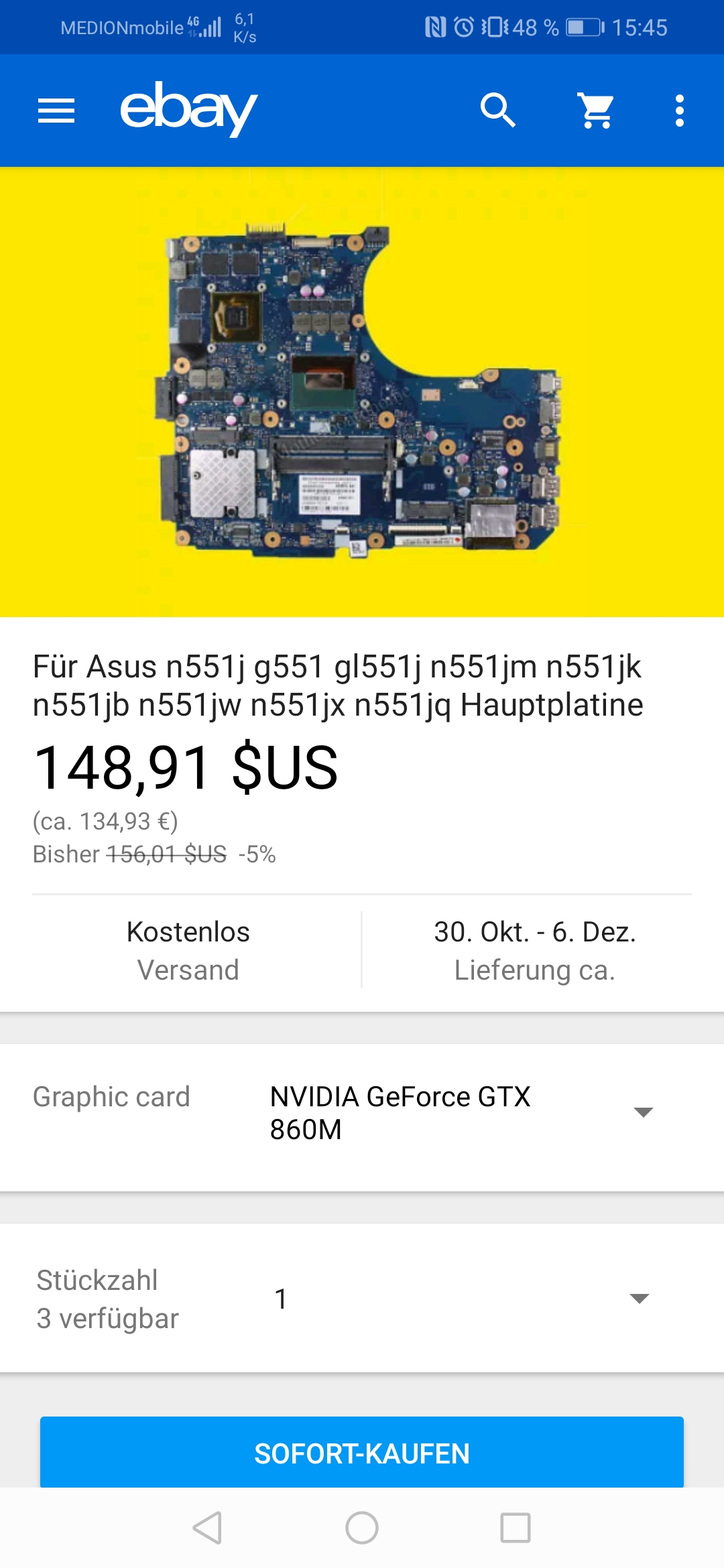

Verbaut ist eine Nvidia GTX 860M
Wäre dann das hier auf Ebay:

Check ab was verbaut werden kann.
Es gibt Versionen wo auf den Sockel einer 860M auch z.B. 870M/880M passen würde.
Je nach Hersteller passt auch die 9XXM Serie.
Wäre dann ja besser mMn.
