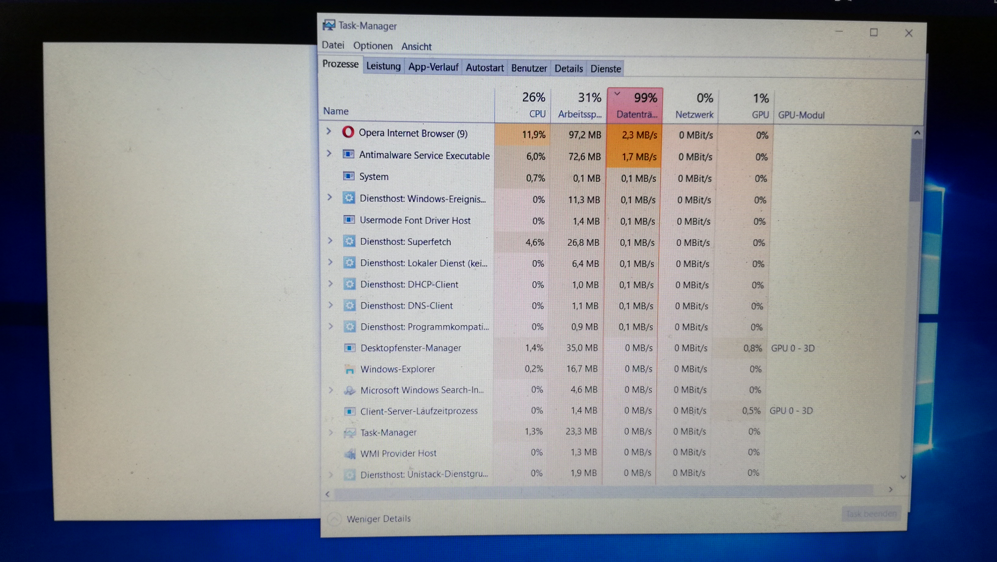

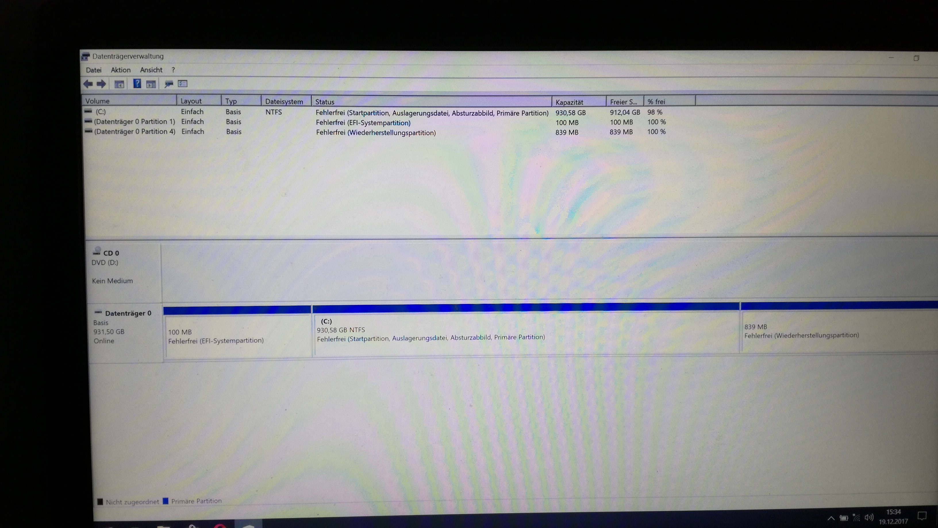

es geht um einen Notebook eines Bekannten. Das Hochfahren und Beenden dauerte extrem lange. Nun habe ich Win 10 64 Bit Home neu installiert, Festplatte formatiert. Ich habe festgestellt, dass die Festplatte schon alleine beim Öffnen von Opera Browser am Ende seiner Kraft ist. Hab nen Screenshot vom Taskmanager, während ich den Browser öffne. Die Auslastung steigt auf 100% und das System wird extrem langsam. Irgend etwas scheint da die Festplatte zu würgen. Beim Formatieren sah ich, dass es noch 3 kleine Partitionen der Festplatte gab, diese habe ich aber nicht berührt. Könnten die das Problem sein?
Woran könnte das liegen?
Die Festplatte wird vermutlich defekt sein. Ausgelastet ist sie nicht.

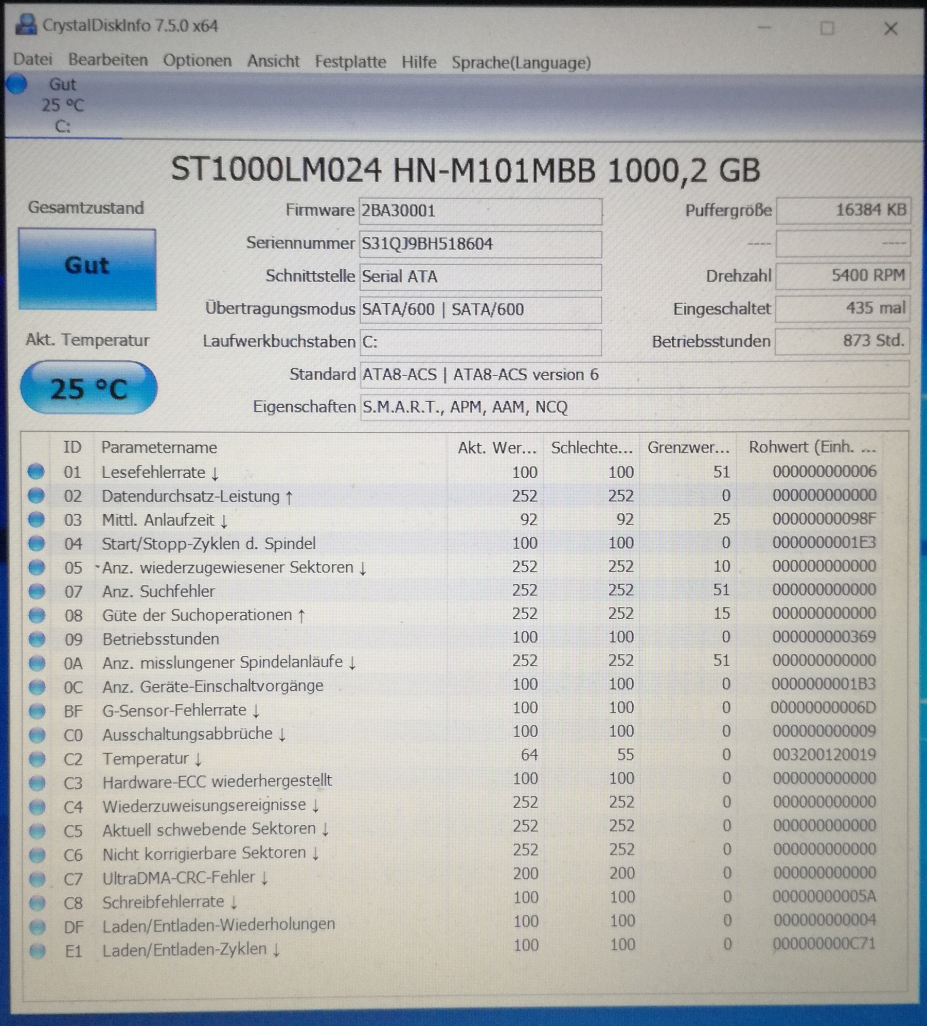

Ein Screenshot von Crystal Disk Info wäre sehr hilfreich.
gut der Defender rödelt auch noch aber grundsätzlich: Spendier dem alten Teil ne SSD und das rennt wieder mehr als ausreichend. Alte, langsam drehende Notebookfestplatten sind nun mal lahm. Die beiden anderen Partitionen legt Windows bei der Installation selber an, da is alles so wies soll

Lass die Platte in Ruhe - auf den beiden kleinen Partitionen sind Daten die dein System abgelegt hat und braucht - vereinfacht erklärt - und die sind im MB Bereich.

Test das mit CrystalDiskInfo (kostenlos) und poste hier die Werte.

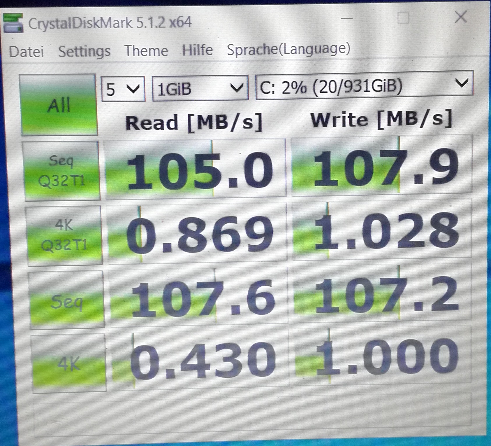

Anbei die Werte von CrystalDiskInfo und CrystalDiskMark.
indizieren abgeschlossen sein muss
leistung sonst niedrig sein wird
ssd oder m.2 wie nitro ist ..
109 mal ist der Schockmelder ausgelöst. Ihr solltet die HDD pfleglicher behandeln. Auch wenn jetzt CDI sagt, die HDD sei Gut, können die G-Sensor Meldungen dennoch darauf hindeuten, mit ihr ist eben nicht alles gut. Das spricht alles dafür. Windows meldet eine 99% Auslastung, obwohl nicht wirklich viel passiert.

Dieses Laptop wird wohl nur zum Minecraft spielen gebraucht. Wo liest man das mit dem "109 mal Schockmelder ausgelöst" und was genau bedeutet das?

100% Auslastung im Task Manager sagt beim Datenträger nur, dass ständig mindestens eine Anfrage aussteht. Bei HDDs bremsen sich parallele Zugriffe gegenseitig massiv aus, wie hier wo Anitmalware offenbar ständig den Cache von Opera durchwühlt. Tausche sie gegen eine SSD, da merkt man von parallelen Zugriffen nichts und sie sind auch unempfindlich gegen Stöße, weshalb man in einem wirklich mobil genutzten Notebook unbedingt SSDs verwenden sollte.
Bitte mache künftig Screenshots aus Windows heraus und nicht mit einer Kamera vom Bildschirm. Mit Alt+Druck erzeugt Windows z.B. einen Screenshot des aktiven Fensters in der Zwischenablage, dann startet man mspaint, zieht die weiße Fläche klein und drückt dann Strg+V zum Einfügen und danach Strg+S zum Abspeichern.
Das ist der Rohwert vom Attribut BF, 0x6D = 109 und der besagt das während des Betriebs (sonst kann er ja nichts aufzeichnen) 109 mal zu starke Stöße oder Vibrationen erkannt wurden. HDDs sind empfindlich, so ein Stoß kann bleibende Schäden bis zum Totalausfall bewirken.
