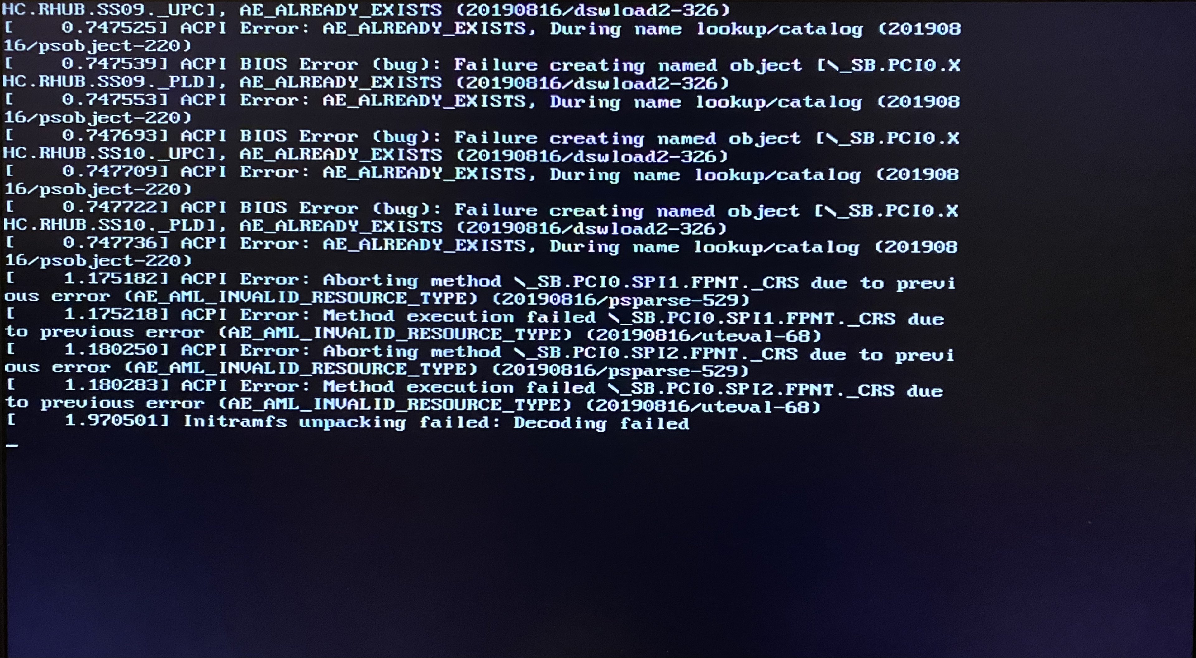

habe jetzt versucht lunix zu starten. allerdings ohne erfolg. beim booten gibt er mir immer fehlermeldungen an & hängt sich auf. daraus konnte ich leider nicht schlauer werden, villeicht hast du mehr ahnung.
habe auch versucht es im kompatibilitätsmodus zu starten, gleiches problem.
ich werde versuchen linux komplett auf die neue ssd zu laden mal schauen was passiert.
