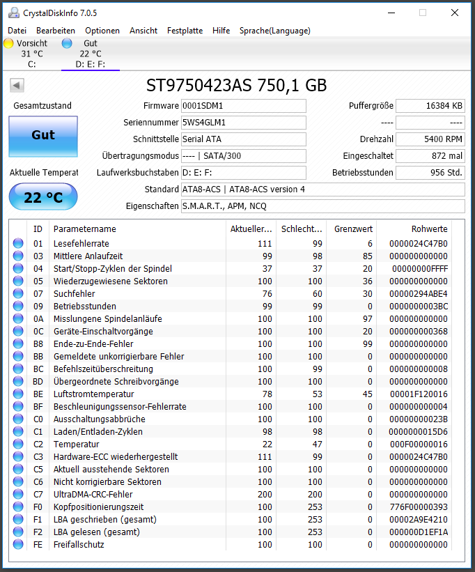

Mal die Platte überprüft mit Crystal Disk? Oft sind die Platten im Arsch!
Check die Platte - siehe Post 2 - und schick das Ergebnis.

Das Ergebnis von Crystal Disk:
Sieht in Ordnung aus. Und wird anscheinend kaum genutzt.
