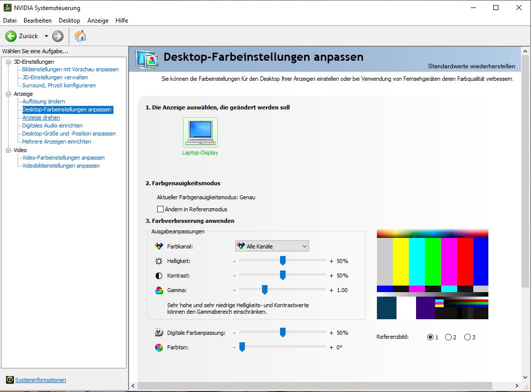

ich habe ein Asus Nitro 5 Notebook mit einer rtx 3060 und habe im Nvidia Treiber um G-Sync zu aktivieren auch VSYNC auf Ein gestellt. Trotzdem habe ich in bei unter 144 FPS in Shootern Screentearing. Wenn ich dazu google, sagen alle Threads und Tipps gebende Seiten man solle im Treiber und Anzeige die Gsync Einrichtung durchlaufen (siehe z.B hier: https://images.cgames.de/images/gamestar/226/g-sync-compatible-einrichten-1_6055784.jpg ), doch diesen Menu Punkt habe ich schlicht in meinem Treiber nicht. Treiber ist aktuell. Siehe Screenshot.
Ingame habe ich VSYNC aus, so wie es, so glaube ich, sein soll. Auf meinem Desktop Zuhause funktioniert das (mit einer AMD Karte + Freesync Monitor) genauso. Im AMD Treiber und am Monitor ist explizit Freesync aktiviert, in den Spielen VSYNC aus und es funktioniert. Was mich auch irritiert ist, dass nirgends im NVIDIA Treiber etwas von GSYNC steht, sondern ausschließlich von VSYNC.
die integrierte GPU ist übrigens eine von AMD, kann das eine Rolle spielen und lässt mich das eventuell etwas übersehen?

Und noch eine Frage, kann ich noch irgendwie farblich etwas aus dem Display rausholen. Bis auf die "Bildschirm kalibrieren" Funktion, habe ich nichts derartiges gefunden. Die zwei Shooter die ich spiele sehen so blas aus, hätte gern mehr Kontrast. Geht da noch was über Windows vielleicht? Im Nvidia Treiber finde ich dazu auch nichts, geht wohl nicht mit der Notebook Kartenversion...

Naja und wie gesagt (und hier hochgeladen) sieht mein Nvidia Treiber so nicht aus, diese Settings erscheinen bei mir nicht. Siehe Post #1

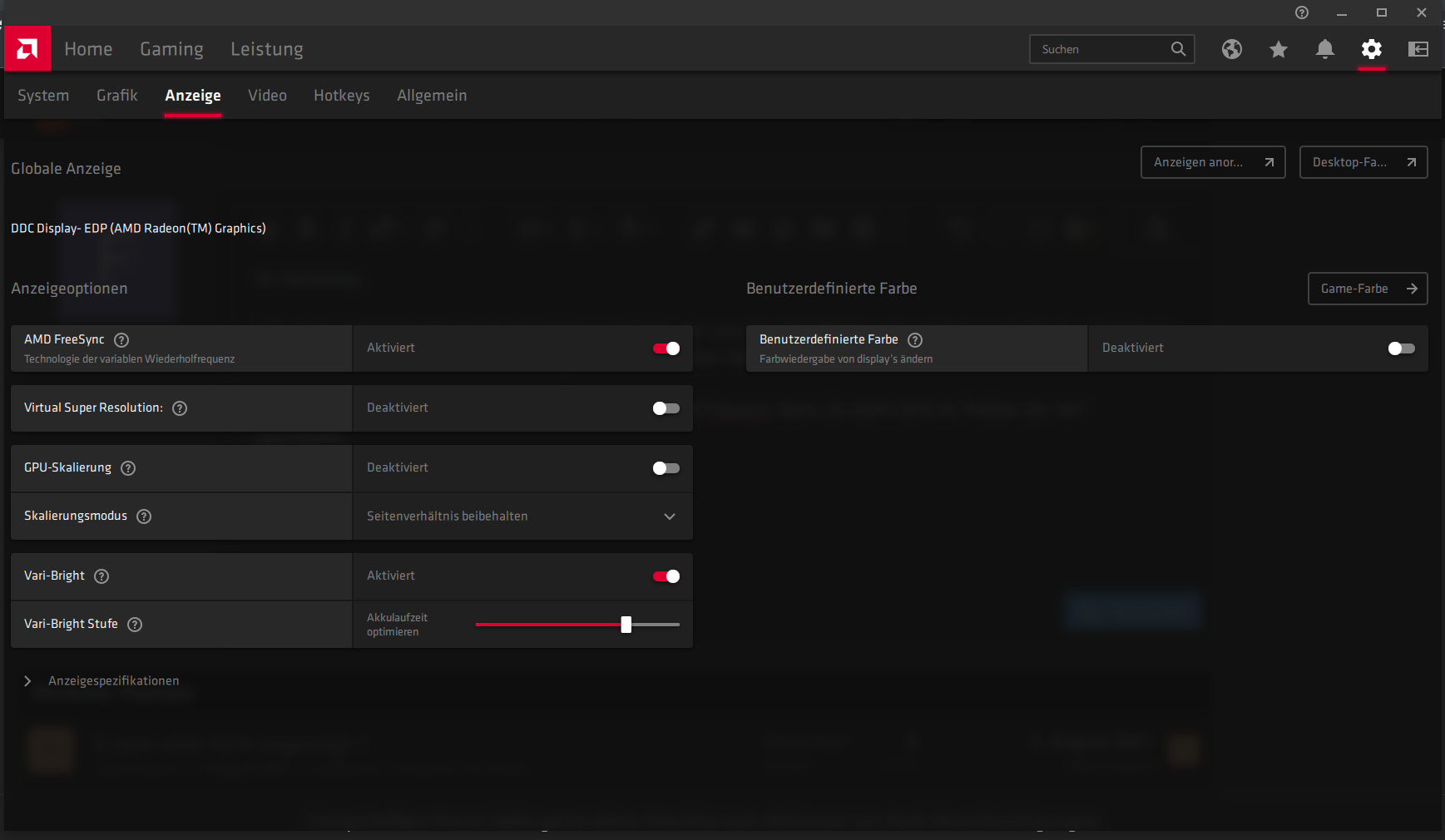

habe die Option gefunden. Unter Anzeige dann. Danke für den Hinweis!
Ich weiß auch wieder wie ich darauf kam, dass das NB Freesync kann. Es steht dort im Treiber als "an" geschaltet.
hier mal ein Screenshot (siehe erste Option)

Als ich, um Dir bei Deinem Problem zu helfen, im Web recherchiert habe, habe ich folgende Information zu Freesync gefunden:
  • Freesync ist eine auswählbare Option der AMD (i)GPUs
  • Freesync wird nur dann aktiv sein (auch wenn im Menü ausgewählt), wenn Du nur über die iGPU spielst und der Monitor Freesync unterstützt. Sprich, wenn die RTX 3060 am Werkeln ist, hast Du definitiv kein Freesync (unabhängig vom Monitor).
