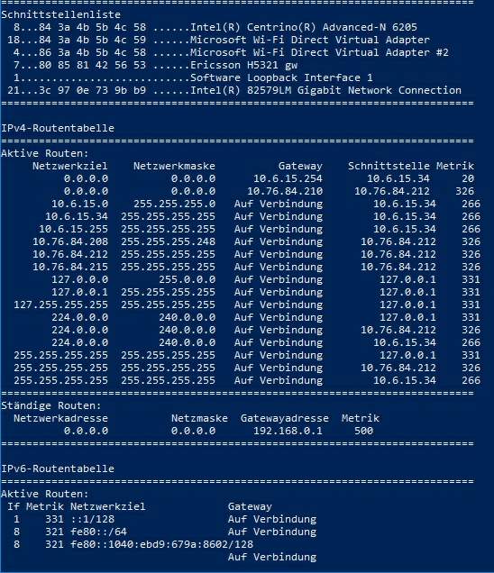

Ich bin gerade nicht zuhause, also die Umgebung ist nicht die selbe. Habe gerade kein LAN, stattdessen bevorzugt WLan und alternativ den GSM-Adapter.
LAN Gateway zuhause 192.168.0.1
WLAN nicht zuhause 10.6.15.34
GSM 10.76.84.212
Dem LAN-Adapter habe ich zuhause die Metrik 500 verpasst, trotzdem wird er noch vor dem GSM-Adapter verwendet wenn ich zuhause bin.
Wlan nutze ich zuhause nicht.
Ich habe bereits versucht das LAN-Gateway in den Ipv4-Einstellungen leer zu lassen, trotzdem wird der GSM-Adapter nicht verwendet.
Muss ich noch Routen hinzufügen damit der GSM-Adapter bevorzugt verwendet wird?

Hallo
Also derzeit hat dein WLAN (10.6.15.254) eine Metrik von 20, dein GSM (10.76.84.212) eine von 326, daher wird das WLAN derzeit bevorzugt.
Die Metrik deines LAN steht aktuell auf 500 das passt, da sollte das GSM eigentlich bevorzugt werden...
Setze mal die Metrik vom GSM auf 10, (selbe Umgebung) und führe dann "netstat -r" erneut aus welche Werte es dir dann liefert. (Wichtig insbesondere die ersten 2 Einträge, dort ganz rechts die Metrikwerte (die wendet Windows an)). Wenn dort der Wert bei GSM kleiner ist dann, teste folgendes:
ipconfig /flushdns (leert den DNS Cache)
tracert www.google.de (Routenverfolgung zum Webserver von Google)
Dieser Befehl sollte wenn die Konfiguration korrekt ist über das GSM Interface laufen, sprich es sollte die 10.76.84.210 als "Hop" erscheinen, erscheint stattdessen die 10.6.15.254 (WLAN) hat Windows die Konfiguration nicht korrekt gesetzt. (Neustart kann helfen)
Klappt das nicht, müssten wir tiefer in die Prioritäten reinschauen (Protokoll + Interface) da für die "angewandte Metrik" immer beides herangezogen wird.
