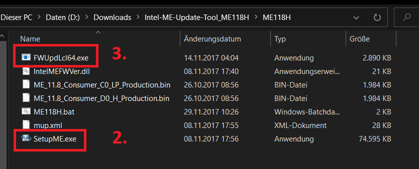

Hast du auch die Reihenfolge für das BIOS Update eingehalten, wie es auf der MSI Seite steht?
https://www.msi.com/Laptop/support/GS43VR-6RE-Phantom-Pro
Make sure you have the latest BIOS updated before running the FW Update Tool.
1. BIOS E14A3IMS.109
2. INTEL ME Update ME118H in Windows starten ... (liegt im INTEL ME UPDATE ORDNER VON MSI!)
3. Firmware Update ausführen (siehe update Guide unten) ... (liegt im INTEL ME UPDATE ORDNER VON MSI!)
Intel® Management Engine Critical Firmware Update for Security Vulnerabilities (Intel SA-00086) Refer to the update guide to patch security vulnerabilities for your system.
Reaktionen: Terrier
Er installiert, fährt runter, bootet und bleibt beim MSI Logo stehen.
Nach einem erneuten restart springt er wieder auf Build 1809 zurück.
Liegt vermutlich daran, dass die INTEL ME und die Firmware fürs Flashen ins (aktuelle!) BIOS nicht installiert wurden! Wenn es daran liegt, muss er nicht unbedingt neu installieren!
Aber eine Rückmeldung dazu hat man noch nicht. Das Update ist "Critical" eingestuft.
Das "aktuelle" BIOS hat er wohl kurz vorher geflasht! Also die Nr. 1 ist erledigt.
