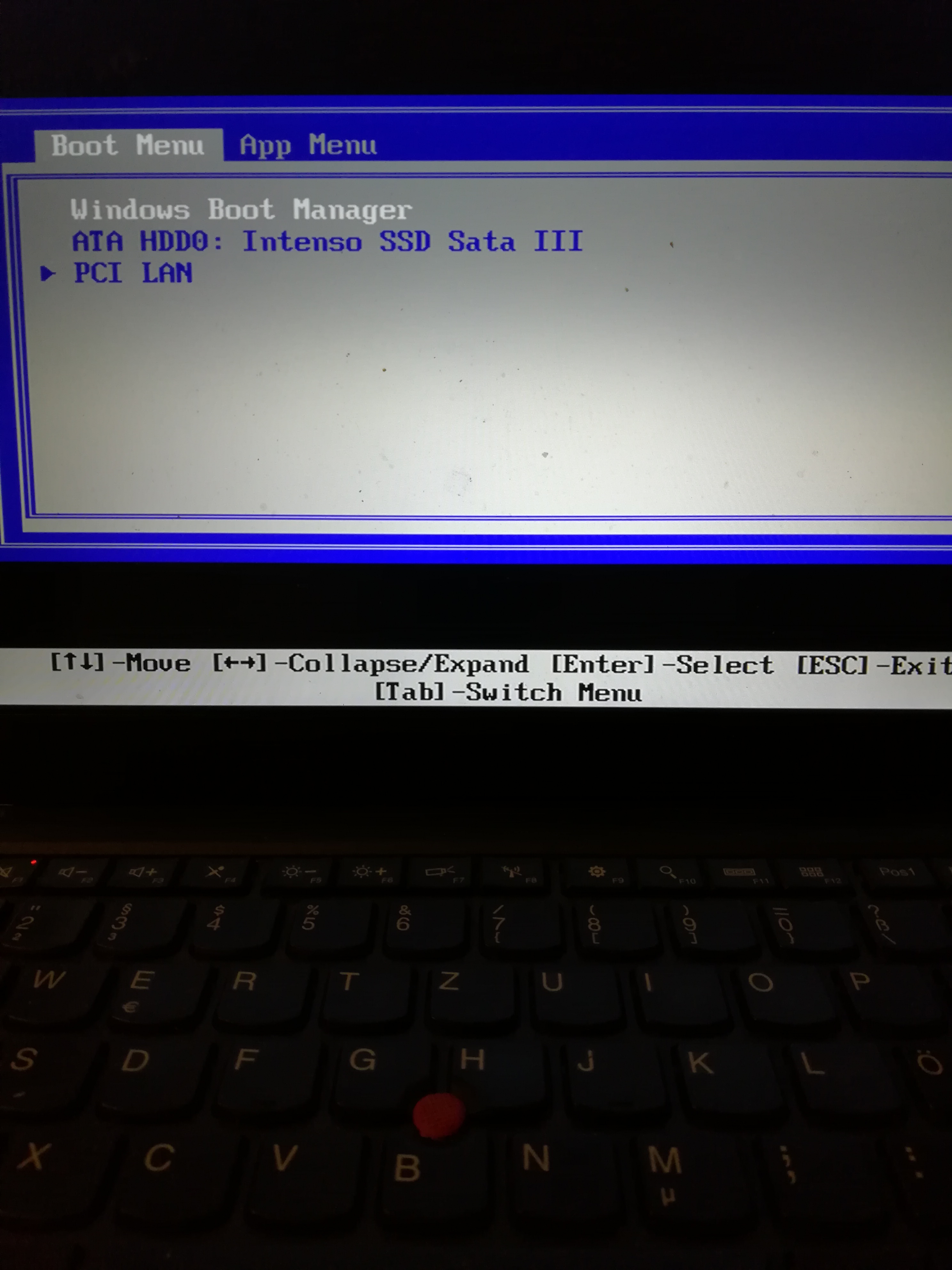

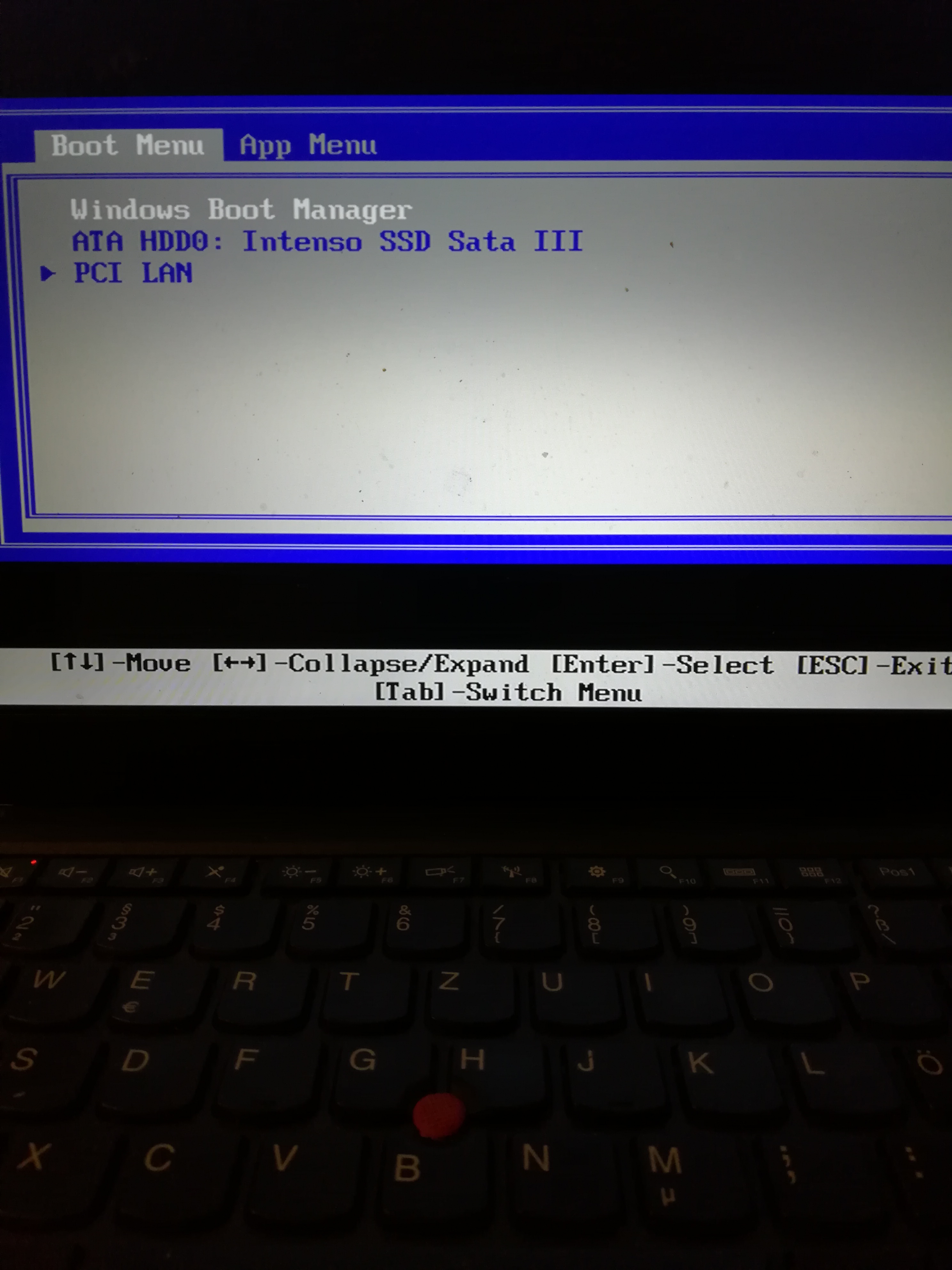

ich habe ein Notebook Lenovo Thinkpad T440s, habe in dieses eine SSD eingebaut mit Windows 7 Home Premium drauf, will dann das Notebook hochfahren und was passiert? Er fährt nicht hoch bzw. startet Windows 7 nicht. Stattdessen kommt immer wieder nur eine Bildschirmanzeige mit Windows boot Manager (siehe Grafik anbei). Ich wähle zwar immer wieder aus, dass er von der SSD booten soll, drücke Enter, aber ein paar Sekunden später kommt wieder der Windows Boot Manager mit der selben Anzeige, und das immer wieder, egal wie oft ich auswähle dass er von der SSD booten soll.

Und was passiert wenn du "Windows Boot Manager" auswählst statt der SSD?
Das Menü ist nicht "der Windows Boot Manager" sondern die Bootgerätabfrage von deinem Mainboard/Bios.
Vermutlich ist dort nicht das richtige Standard Bootgerät eingestellt, so dass das Gerät immer nachfragt.
Hallo, deaktiviere im BIOS unter "Security" "Secure Boot" und stelle unter "Startup" > "UEFI / Legacy Boot" auf "both" um.

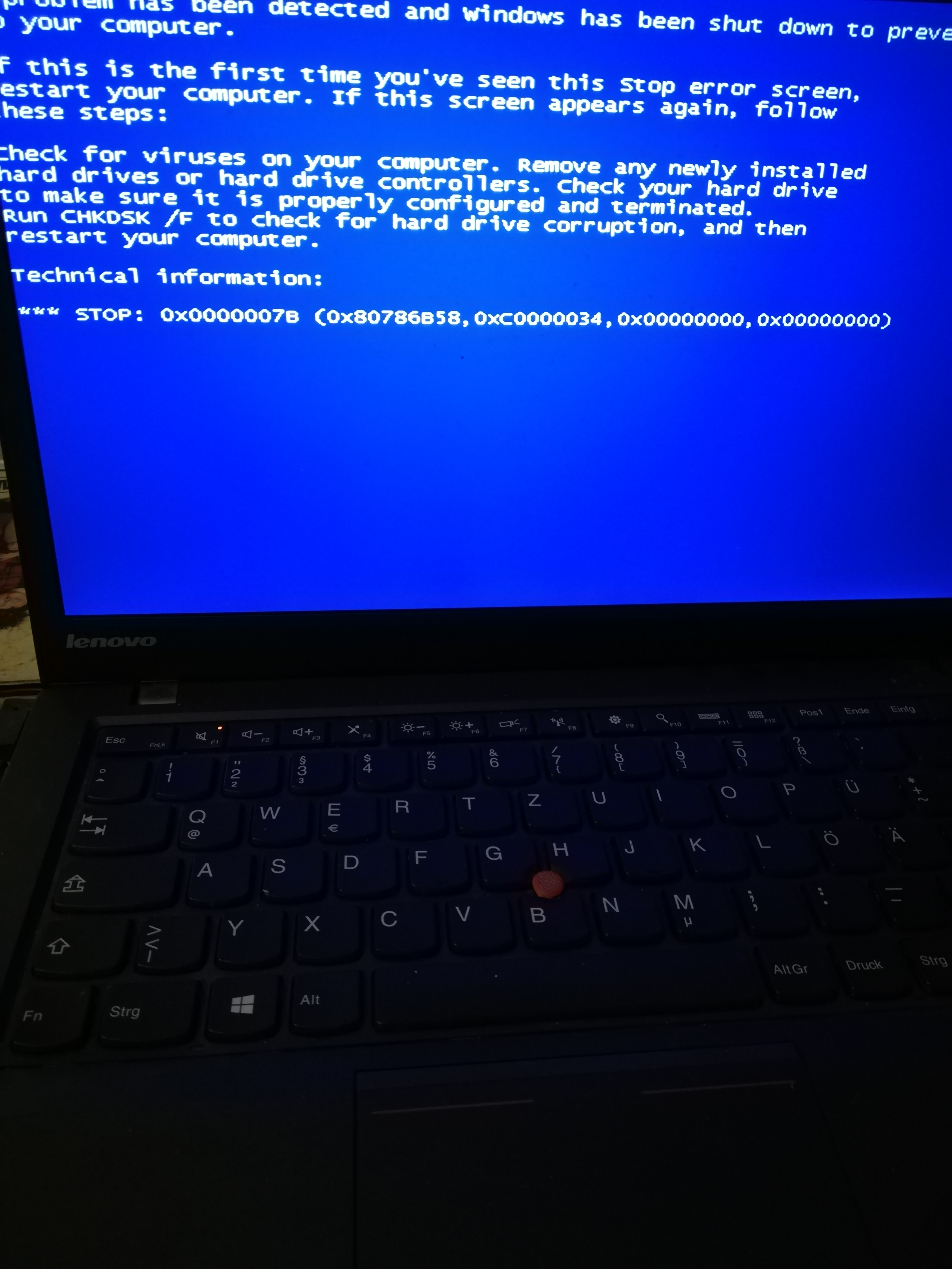

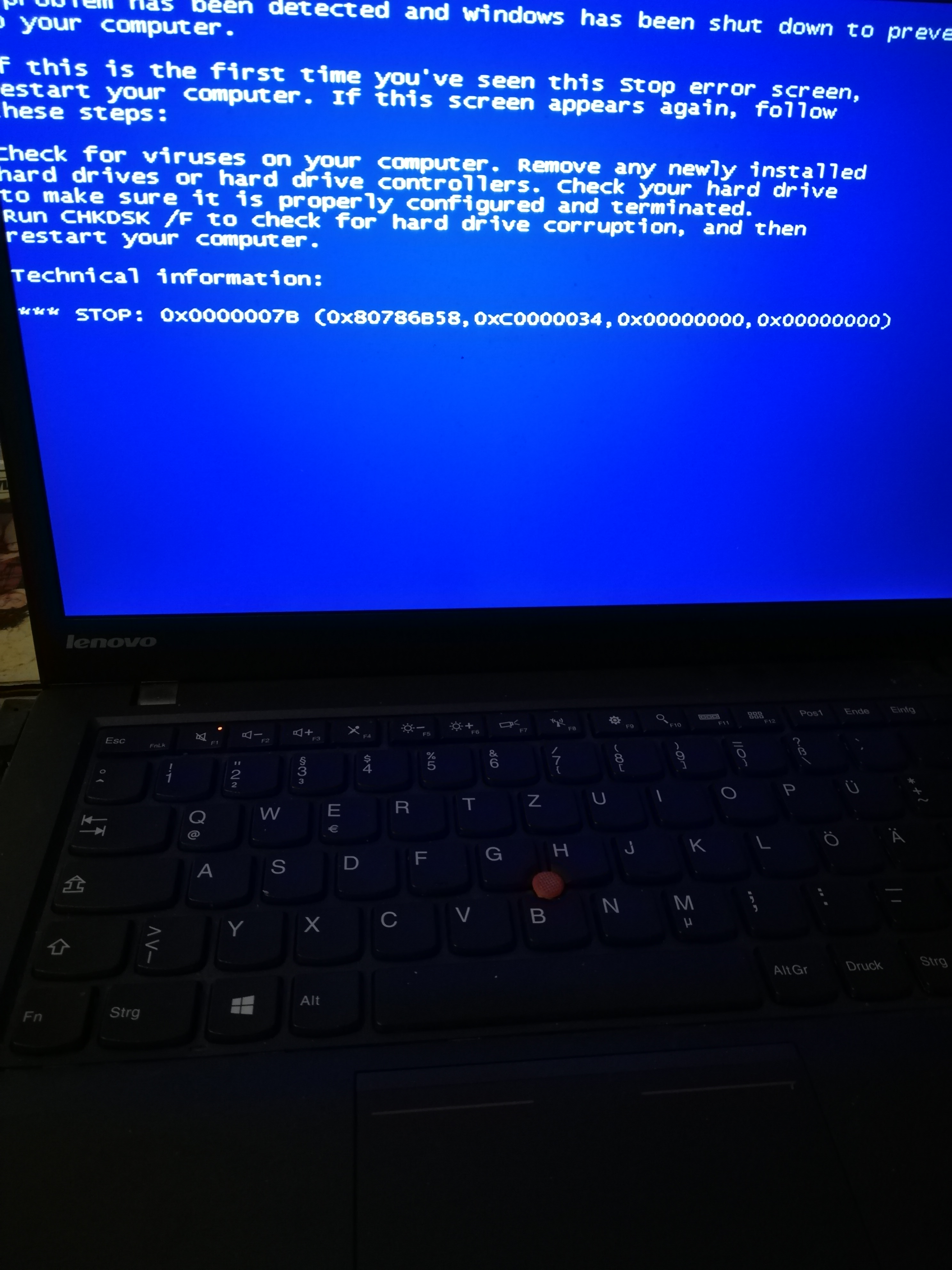

Danke für den Tipp, habe das gemacht und bin jetzt zumindest schon einen Schritt weiter gekommen ^^ Aber es funktioniert immer noch nicht - Windows 7 startet immer noch nicht.
Denn jetzt passiert folgendes: Es kommt zwar kurz die Meldung "Windows wird gestartet", aber dann stockt es auf einmal und es kommt ein Bluescreen und er stürzt ab (Bluescreen siehe in der beigefügten Grafik). Jedenfalls hat der Bluescreen den Fehlercode 0x0000007B

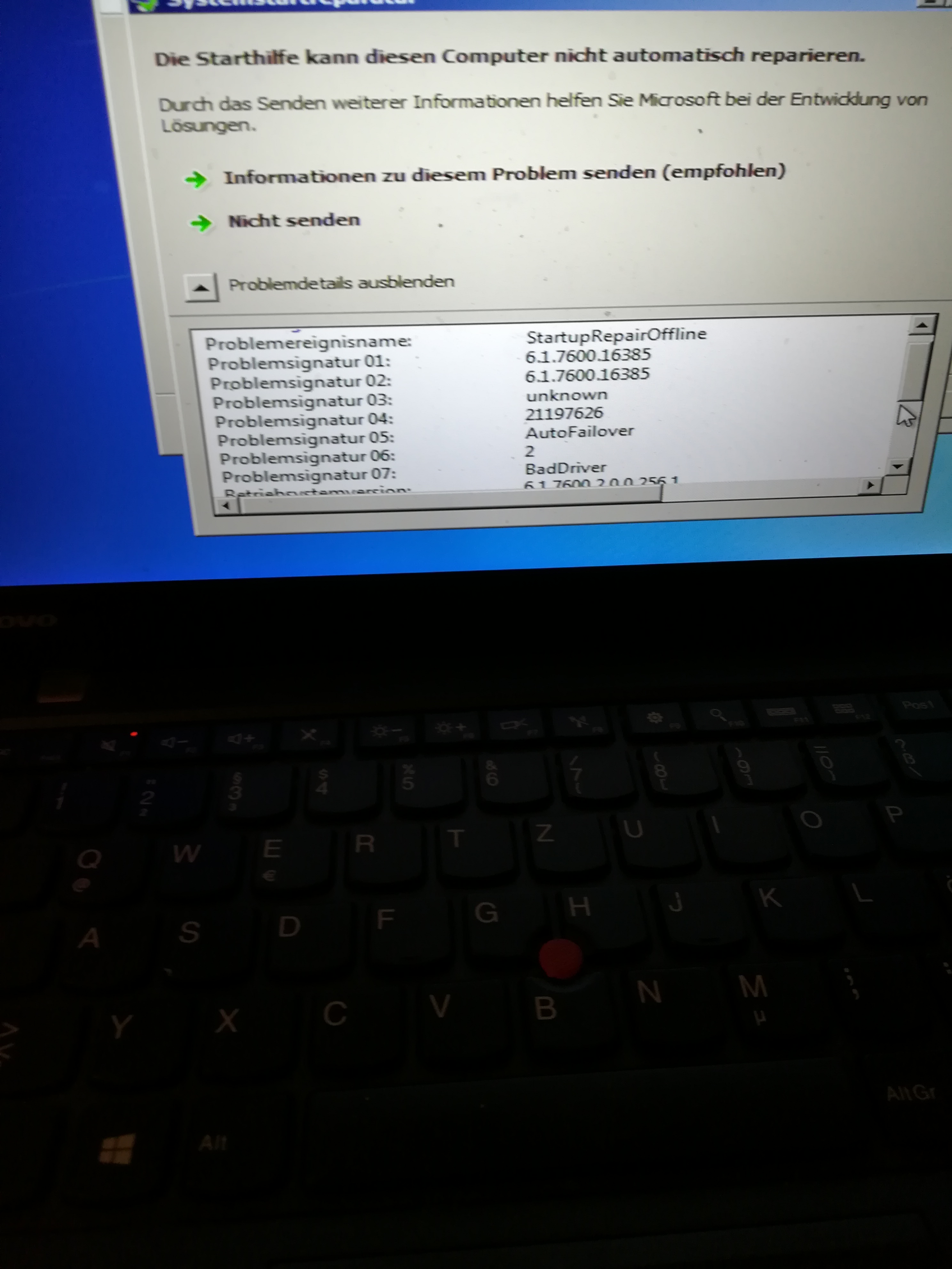

Dann startet das Notebook neu und es wird offensichtlich das Windows Reparaturprogramm gestartet, dieses schlägt fehl und es kommt die Meldung "Die Starthilfe kann diesen Computer nicht automatisch reparieren" und mit dem Problemereignisnamen "StartupRepairOffline" (genauere Details sind in der zweiten Grafik zu sehen)
Aufgrund dieser Fehlermeldungen bin ich jetzt noch verwirrter als vorher ^^
Was bedeutet das jetzt wieder alles, hat jemand eine Idee?

Schon klar, die eigentliche Windows 7 Installation -wo hast du die vorgenommen, auf dem "anderen Laptop" oder auf diesem Thinkpad?
Der Stop Code 7B besagt, dass Windows kein bootfähiges Medium finden kann -für einen Hilfeansatz/weiteres Fortgehen bitte erstmal eine Antwort.

Das hast du richtig vermutet, die eigentliche Windows7 Installation habe ich auf einem anderen Laptop vorgenommen.
Also die ganze Story ist folgende:
Ich habe mir diese SSD gekauft und hatte nun das Problem: Wie bekomme ich Windows 7 auf diese SSD drauf?
Denn das Thinkpad hat kein CD/DVD Laufwerk, ich musste aber irgendwie das Windows 7 von der DVD auf die SSD rauf bekommen. Also habe ich kurzerhand die SSD in einen anderen Laptop eingebaut, dieser hatte ein DVD-Laufwerk, und von diesem anderen Laptop aus habe ich dann Windows 7 von der DVD auf die SSD installiert.
Danach habe ich die SSD wieder ausgebaut aus diesem anderen Laptop und in das Thinkpad eingebaut - mit den bereits geschilderten Problemen bzw. Fehlermeldungen.
Liegt also der Hund darin begraben, dass ich Windows 7 mittels dem anderen Laptop auf die SSD installiert habe? Hätte ich das nicht tun dürfen?
Und falls hier der Fehler liegt, wie kann ich das Problem lösen?
Du hättest Windows einfach von einem USB-Stick installieren können. Um eine Neuinstallation kommst du für das Notebook jetzt glaube ich nicht herum.
@knaeckebrot2204: Wenn keine wichtigen Daten auf der SSD liegen, ist eine Neuinstallation der schnellste Weg um ein lauffähiges System zu bekommen.
