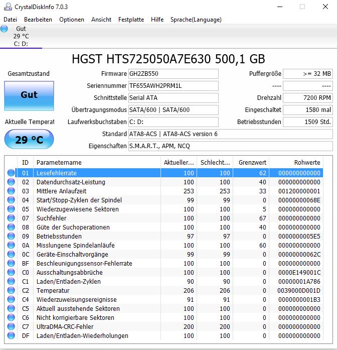

Ungewöhnlich ist, dass CrystalDiskInfo einen guten Festplattenzustand diagonsitziert und die Temperaturen auch soweit in Ordnung sind:
Festplatte ca. 40°C
CPU ca. 60°C

Deine Festplatte weist 435 (C4, 0x1b3) Wiederzuweisungsereignisse aus. Eigentlich sollten das 0 sein; laut Wikipedia ist das einer der kritischen Werte, die auf einen baldigen Ausfall hinweisen können. Manche Festplattenhersteller missbrauchen diese SMART-Attribute aber auch für völlig andere Werte, CrystalDiskInfo weiß das vielleicht und bescheinigt deiner Platte deshalb einen guten Zustand. - Ohne einen kompletten Test deiner Platte mit dem Herstellertool und/oder HD Tune (Error Scan) wirst du kaum feststellen können, ob die wirklich ok ist. - Hab gerade gesehen, dass Computerbase einen schönen Downloadbereich für Festplattentools hat :)
Aber komischerweise nicht einen wiederzugewiesenen Sektor. Welchem Wert kann man da glauben? Wenn der Notebook oft mobil genutzt wird, würde ich den Wiederzuweisungsereignisse glauben, auch wenn der G-Sensor nicht einmal angeschlagen hat und die HDD gegen eine SSD tauschen, die sind mechanisch viel robuster. Aber egal, bei wiederzugewiesenen Sektoren sind ja dann die defekten Sektoren ausrangiert und durch Reservesektoren ersetzt worden, die dürften also nicht die Ursache für die "Fatal Disk Error" Meldung sein.
Silicium, lass mal CrystalDiskInfo regelmäßig mitlaufen und schau (CrystakDiskInfo gibt dann auch eine Meldung) ob es schwebenden Sektoren gibt (also der Rohwert von Attribut C5 sich ändert). Dann wäre es ein klarer Hinweis auf Probleme der HDD.
