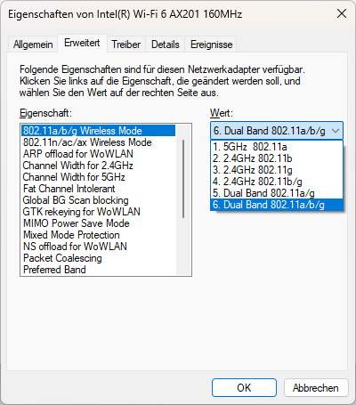

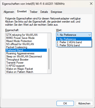

hallo, das bevorzugte Band kann man i.d.R. im Gerätemanager unter den Eigenschaften der Netzwerkkarte einstellen. Da gibt es eine Lange Liste mit Eigenschaften, die musst du mal durchsehen.
Reaktionen: tomtom1980
@Lexl74 Du kannst im Gerätemanager - Netzwerkadapter - Eigenschaften des WLAN-Controllers unter Erweitert entweder 2,4G oder 5G deaktivieren, priorisieren etc wie du es wünscht.
Reaktionen: DJMadMax und tomtom1980
