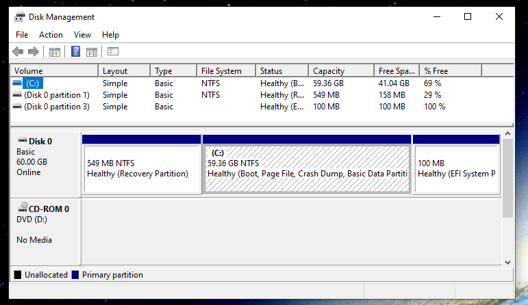

Na klar kann man die Platte weiter partitionieren.
Nur hast Du garantiert nicht nur 2 Partitionen auf der Platte. Schau mal im Festplattenmanagement nach. ;)
Das hier ist ein stinknormales W10.
804669
Anyway.
Mach das so mit dem Austauschen der Platten wie Du geplant hast.
