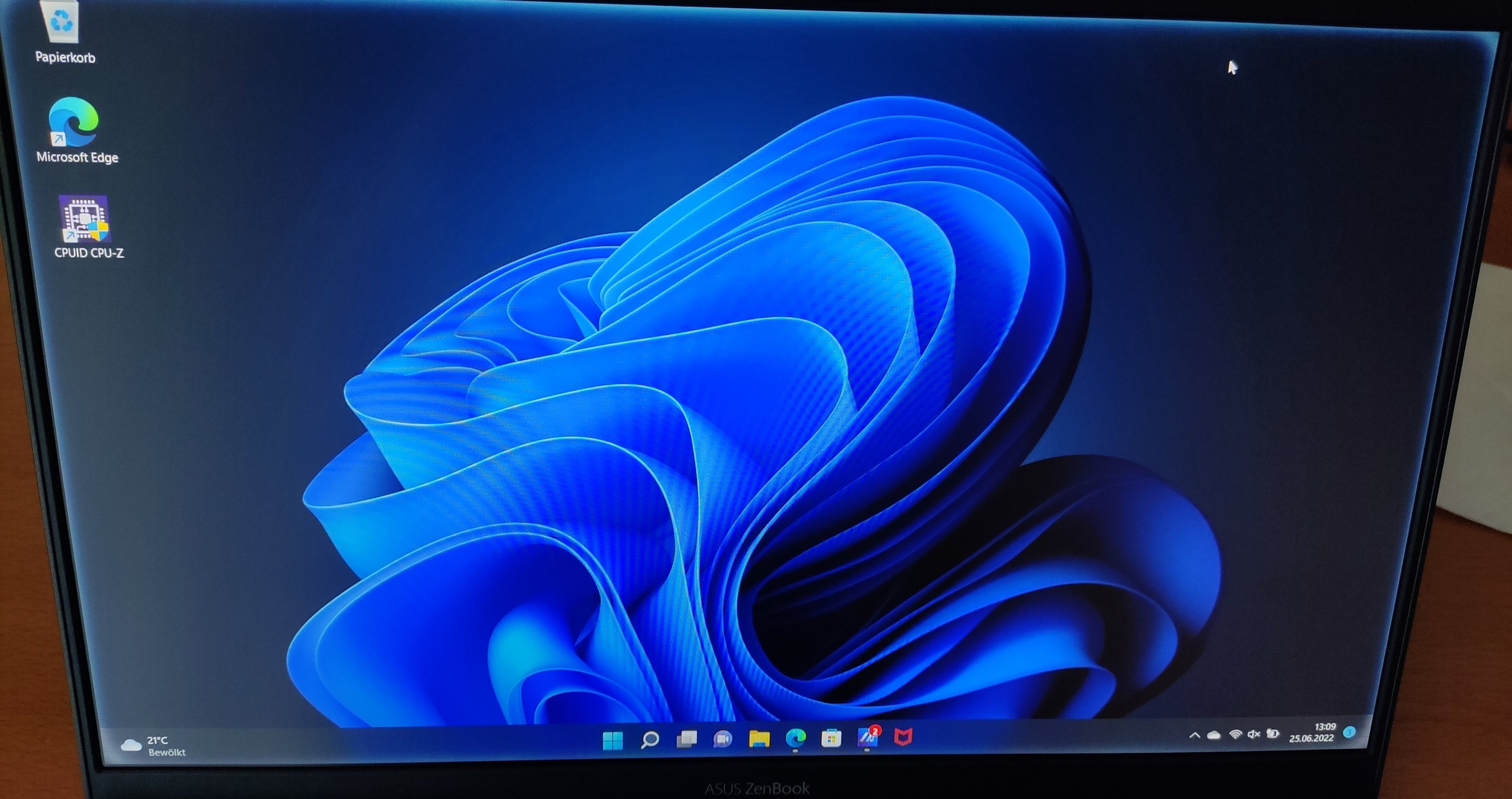

Nach einigen WIndows Updates hat das Notebook meines Bruders auf einmal helle Linien an allen 4 Rändern seines Bildschirms. Sieht aus wie eine Umrandung. Er hat mich gefragt ob das irgendeine Einstellung, "Feature" ist, aber ich höre von so etwas auch das erste Mal. Er meinte auch, dass ihm das heute das erste Mal auffällt. Er hat den Laptop dann ein paar Mal neu gestartet und sagt die Umrandung ist weniger deutlich geworden, aber immer noch sichtbar.
Das Gerät ist ein Asus, genaues Modell konnte er nicht sagen. Jemand eine Idee? Ein Displayfehler? Aber warum erst nach Windows updates?

Das Ganze sieht so aus
Klappt er den Laptop zu und wieder auf, kann es sein dass der helle Rand viel weniger ausgeprägt ist. Das Problem hatte er heute wieder. Erst sehr deutlich sichtbar wie auf dem Bild, dann kaum noch und dann wieder nicht.

Der helle Schein, den ich hier auf deinem Bild erkennen kann, scheint mir von der Hintergrundbeleuchtung zu kommen, beziehungsweise vom Panel, das jetzt in bestimmten Situationen nicht mehr richtig im Rahmen sitzt.
Hat sich der Monitorrahmen eventuell verzogen, steht jetzt unter mechanischer Spannung oder leidet seit diesem Sommer generell unter der Hitze!?
Könnte sich die Hintergrundbeleuchtung gelöst haben, sodaß sie jetzt oft nicht mehr an der korrekten Stelle hinter dem Panel sitzt und dann eben am Rand durchscheint!?
War das Gerät in letzter Zeit einer stärkeren mechanischen Belastung ausgesetzt? Ist es vielleicht mal runtergefallen oder wurde in einer Tasche zu stark eingeklemmt!?
Wie alt ist eigentlich das Notebook?

Das Notebook ist nur ein paar Monate alt und wurde keinen der genannten mechanischen Belastungen ausgesetzt. Sieht auch wie neu aus. Wäre es ein mechanischer Schaden würde diese helle Umrandung doch dauerhaft bleiben. Aber sie geht wie gesagt zufällig wieder weg, wenn man das Notebook zu und wieder aufklappt. Ich glaube eher das ist ein Softwarebug, aber ein sehr seltsamer.

Garantiefall, lass mal das Ding umtauschen. Hintergrundbeleuchtung hat wohl ne Schaden bekommen, die kleine Flachbandkabel zu den Monitor hat ne Wackelkontakt wenn man auf und zuklappt. Windows 11 hat es damit nichts zu tun.

Wenn die Hintergrundbeleuchtung unter bestimmten (mechanischen) Bedingungen durchscheint, dann kann ich mir keine Version zusammenreimen, die auf einen Softwarezusammenhang schließen lassen könnte!
Muß das Notebook eigentlich ganz zugeklappt werden um eine Besserung zu erreichen? Wie ist es, wenn man den Deckel mehrmals hintereinander komplett oder nur teilweise schließt, einfach nur mal vorsichtig an den Rahmen klopft oder den Deckel/ Monitor mal ganz sachte in sich verwindet?
Wie verhält es sich, wenn das Gerät mit aufgeklapptem Deckel herunter- und dann wieder hochgefahren wird, wenn das Phänomen vor dem Herunterfahren gerade nicht sichtbar war?

Nein der Laptop muss nicht ganz zugeklappt werden, Hauptsache er geht in den Ruhemodus und der Bidlschirm schaltet ab. Besserung bringt es aber nicht immer.
Der Deckel ist in einem einwandfreien Zustand, klopfen oder was auch immer bringt nichts. Die anderen Vorschläge konnte ich bisher nicht testen weil der Fehler nicht reproduzierbar ist.
Da das Gerät eh keine 3 Monate alt ist, hab ich ihm empfohlen, es einfach zu reklamieren.
