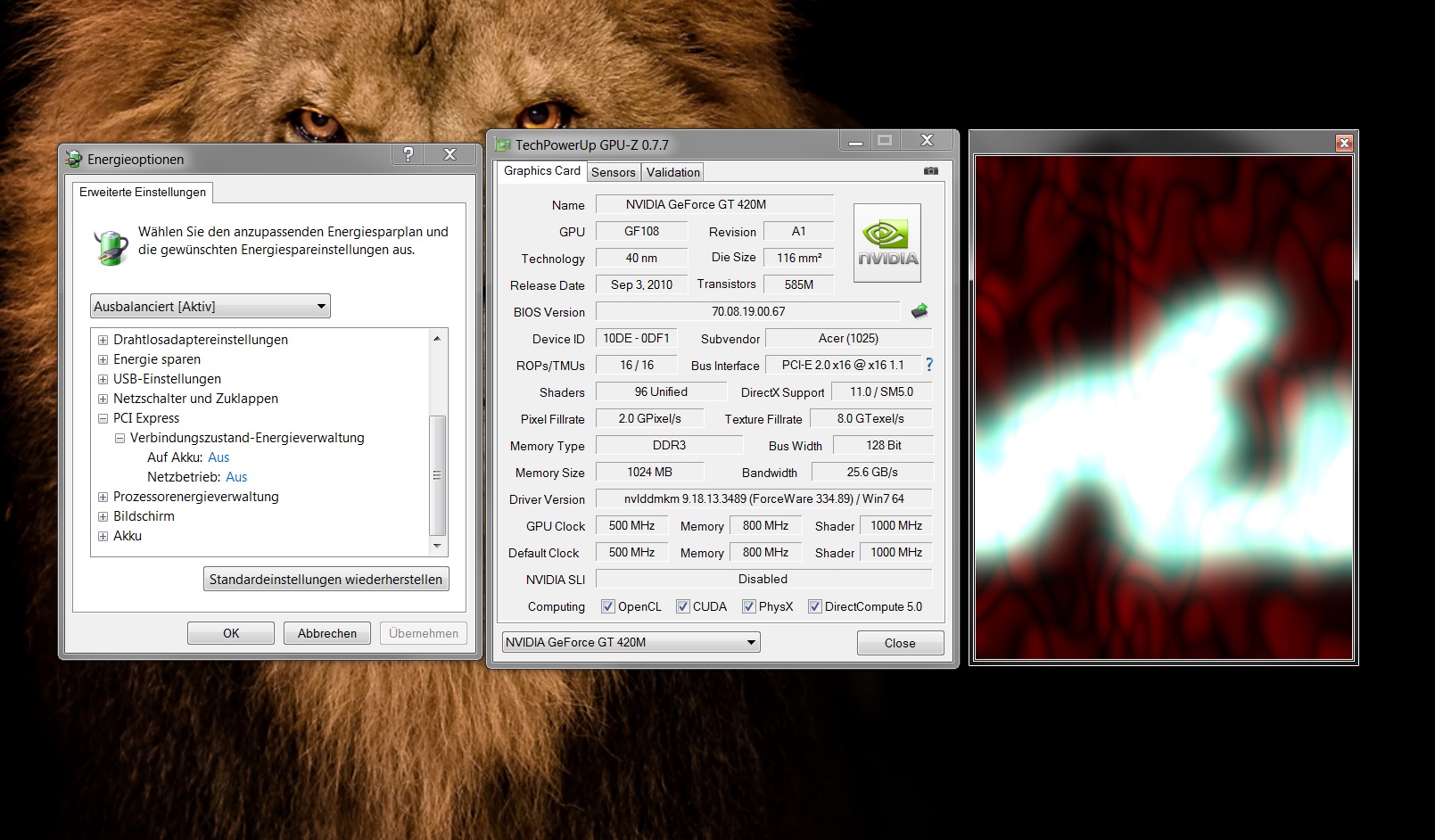

So zu meinem Problem !
Ich habe heute morgen meinen Grafiktreiber meines Notebooks ACER Aspire 5743G aktualisiert.
Verbaut ist eine NVIDIA Geforce GT 420M mit 1024MB.
Dieser Chip ist lauft Nvidia auf PCI-E 2.0 spezifiziert.
Mit GPU-Z und dem integrierten Rendertest kann man ja sehen ob eine Grafikkarte aus dem Enegriesparmodus umschaltet.
In meinem Fall sollte sie von PCI-E 1.1 auf PCI-E 2.0 umschalten so mein Gedanke. Bild unten !!
Genau das macht sie aber nicht !
Habe auch schon mit dem Heaven Benchmark 4.0 versucht geht auch nicht.
Ich habe das aktuelle ACER Bios drauf Version 1.3.
Aktuelle Geforce Treiber
Aktuelle Intel Chipsatztreiber.
Und ja ich weiß das der Unterschied von PCI-E 1.1 zu PCI-E 2.0 nicht sehr groß ist.
Dennoch ist er vorhanden:
PCI-E 1.1 vs. PCI-E 2.0: Schlägt sich die höhere Transferrate in mehr Leistung nieder?
Kann es sein das ACER nur PCI-E 1.1 "zulässt" ?
Oder gibt es einen Zusatztreiber ?
Was kann ich noch versuchen ?
Gruß
Mehlstaub the Cat

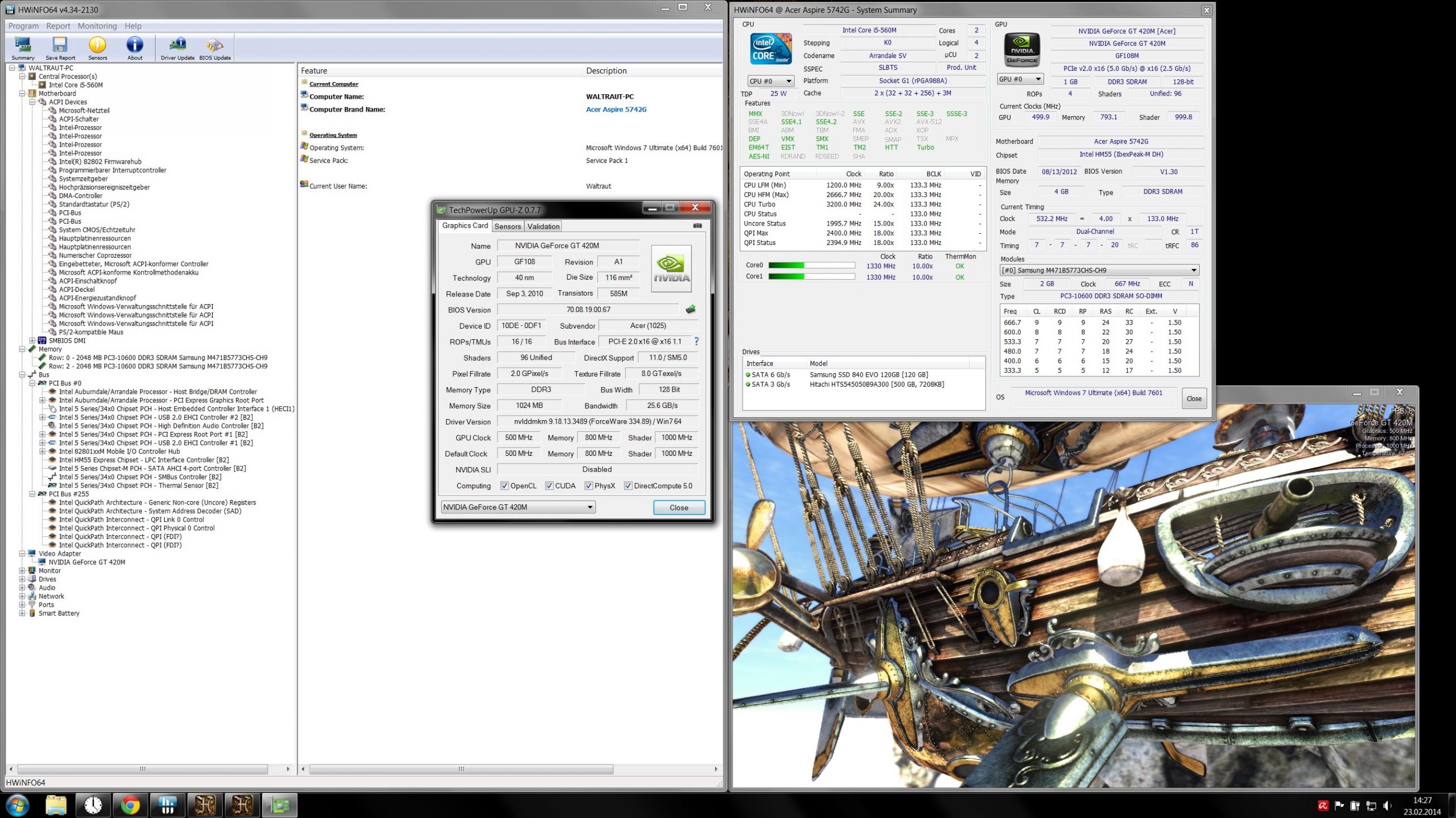

Furmark kommt nicht drauf, habe aber gerade, HWInfo64 mal runter geladen da ist auch nur PCI-E 1.1 aktiv.
Kann es sein das die neuen Grafiktreiber zu "neu" sind ?
Teste es bitte im Vollbild. Nicht Fenstermodus ! Deshalb ja n Programm wie aida was Protokollieren kann.
