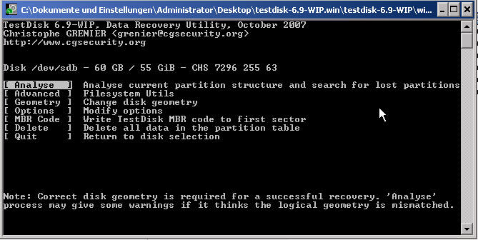

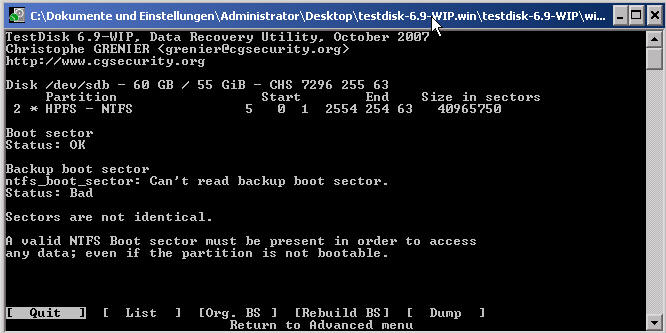

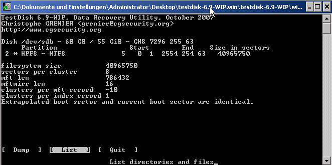

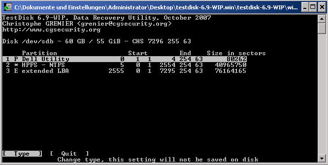

Hallo FIona,
kann zwar was sehen, aber nicht so richtig deuten.
Habe mal ein paar screenshots gemacht. Vielleicht kannst Du ja noch was retten, bzw. abschätzen, ob irgendjemand was retten kann (Proffesionelle Datenrettung).
Danke für Deine Mühe im vorraus
