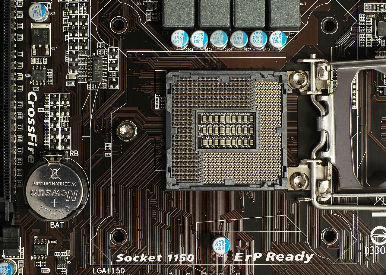

Hallo, mein Enermax Cpu Kühler hat vom Abstand her nicht ganz mit der Befestigung gepasst. Deswegen habe ich Unterlegscheiben als Notlösubg genommen, damit der Abstand von Mainboard und Halterung vergrößert wird. Das waren ganz normale Baumarktscheiben. Hält auch wunderbar. Meine Frage ist, ob das Material auf Dauer in Ordnung geht wegen Rost , Verformung oder irgendwas in der Art
Naja, kommt drauf an wie groß (Durchmesser). Auf dem Mainboard sind Markierungen, wie groß Befestigungsbolzen sein dürfen, ohne Traces des Boards zu verletzen. Und das kann passieren wenn die Unterlagsscheiben einen Grad haben und man sie mit Druck auf die Oberfläche presst. Das kann gutgehen, aber auch zu Kurzschlüssen führen wenn der Lötstopplack beschädigt wird. Schlimmstenfalls zerstört man Traces auf dem oberen oder den darunterliegenden Layern, dann ist das Mainboard ein Fall für die Tonne.
Der weiße Ring um die Löcher markiert den Bereich, wo keine Traces sind und das Mainboard gegen mechanische Einwirkung unempfindlich ist.
An deiner Stelle würde ich also die unterste Unterlegscheibe mit der abgerundeten seite nach Unten hinlegen und sie zusätzlich mit Tesa isolieren oder am besten einer Kunststoffscheibe unterlegen.

Warum tauscht du die Unterlegscheiben nicht gegen welche aus Plastik? Ist schnell gemacht und du musst keine Angst mehr davor haben 😉. Wenn bis jetzt nichts durchgebrannt ist, dann wird das schon passen.

Ich habs schon geschafft, dass sich der CPU Kühler in die Leiterbahnen gebohrt hat.
Ich bin schwer für Plastik Scheiben!

Wegen Rost würde ich mir also keine Gedanken machen, je nach Unterlegscheibe würde ich sie aber gegen Plastikscheiben austauschen. Kosten nur paar Cent und ist eine gute Investition.
