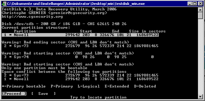

ich hab meinen Boottable geschrottet. Windows war am rumzicken, und da hab ich über die RepKonsole fixboot ausgeführt. Und der hat dann ganz prima aus dem NTFS Eintrag einen für FAT16 gebaut.
Logischerweise hab ich jetzt 0 Zugang mehr auf garnicht.
Kann mir jemand helfen?
Hier habt ihr den Boottable so wie er jetzt ist.
Normalerweise handelt es sich um 7 Partitionen.

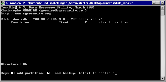

Hier noch mal ein Screen vom TestDisk:
// In einem Post kannst du bis zu 5 Bilder hochladen. Ich werde daher mal deinen Doppelpost zusammenführen und zwecks besserer Übersicht aufräumen.
Bei dir wird alles durcheinander angezeigt.
Lasse mal den Editor PTedit weg.
Kann mehr durcheinander bringen und ist nicht so übersichtlich mit einer Diagnose.
Sieht auch bei dir nach einem Geometrie-Problem der Festplatte aus.
Versuche mal mit Testdisk eine Diagnose zu machen.

Ich find es komisch das bei den Sektoren 26 steht?
Das ist doch ein unüblicher Wert, oder nicht?
Genau und hatte ich übersehen!
Tschuldigung!
War wohl gestern zu lange beim Geburtstag! ;)
Korrigiere es mal und gebe dort 63 ein.
