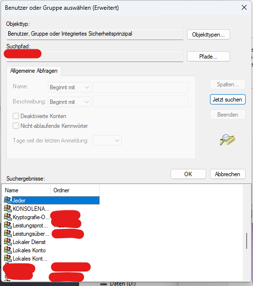

Die Mühe da rein zu machen schauen hast du dir dennoch nicht gemacht? Mir geht es einfach nur darum, deine falsche Behauptung "hat MS wohl irgendwann wegrationalisiert." richtig zu stellen.
Ja, "Jeder" ist keine Gruppe, die in der Benutzerverwaltung oder sonst wo auftaucht.
Man kann aber natürlich auch Dinge, die es schon gibt, nochmal selbst manuell definieren.

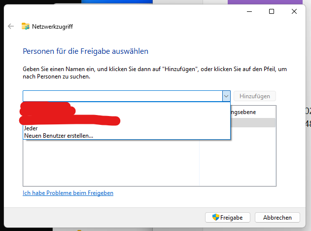

Einfach mal etwas freigeben versuchen im Netzwerk, da taucht dann direkt "Jeder" im Dropdown auf...
Aber klar, Microsoft hat die Gruppe ersatzlos wegrationalisiert...
Und dass eine Gruppe ist, sieht man in #10 am Icon.
Es ist halt eine spezielle (implizite) Gruppe, man kann sie auch keinem Benutzer hinzufügen - ergibt auch keinen Sinn.

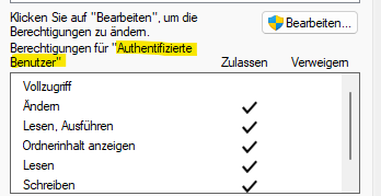

@Phil_81: Das sind die Gruppen, die standardmäßig Zugriffsrechte haben:
Authentifizierter Benutzer dürfte eigentlich ausreichend sein.
Und nein, @areiland, bevor du fragst, die Gruppe "Authentifizierter Benutzer" wurde nicht von Microsoft wegrationalisiert.

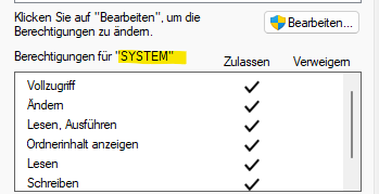

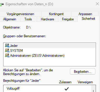

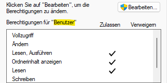

Ich habe jetzt eine der betreffenden Platten direkt an den neuen PC mit Win 11 angeschlossen, sieht gut aus.
Rechte:
Spezielle Berechtigungen hat keiner.
SYSTEM hat sonst alle Rechte.
Kann ich die Platte jetzt auch ohne Probleme an einen anderen PC hängen?
Administratoren und Benutzer fallen dann weg, da anderer PC?
