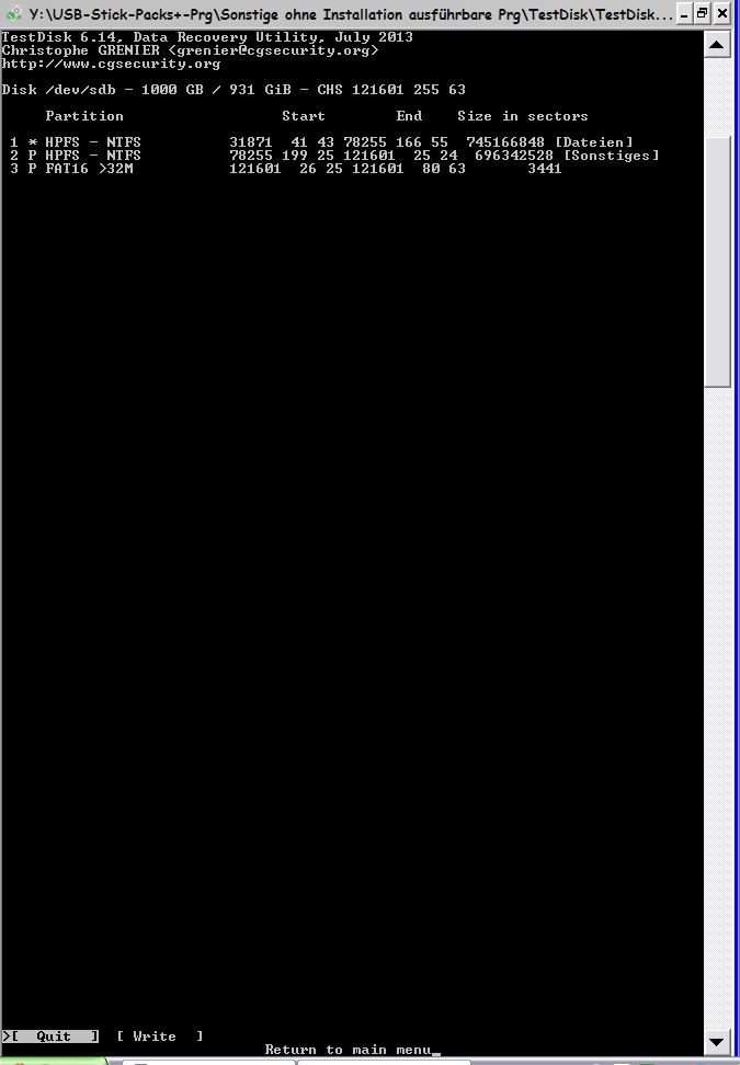

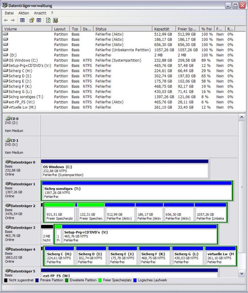

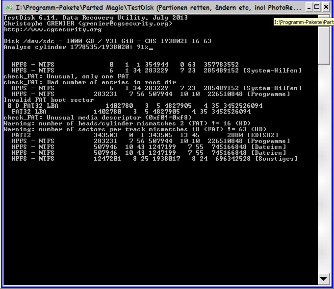

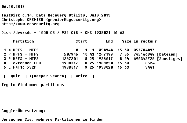

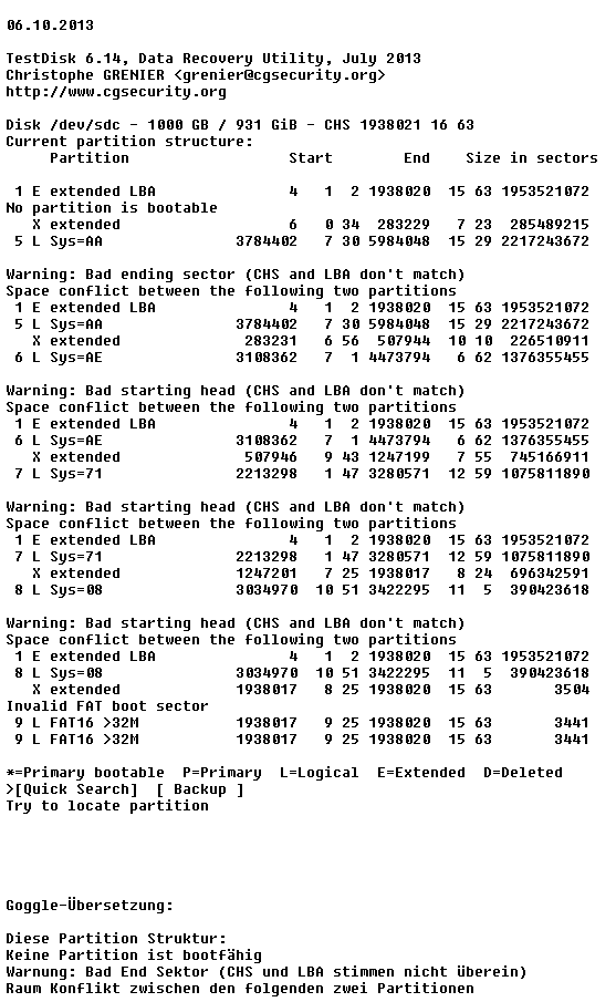

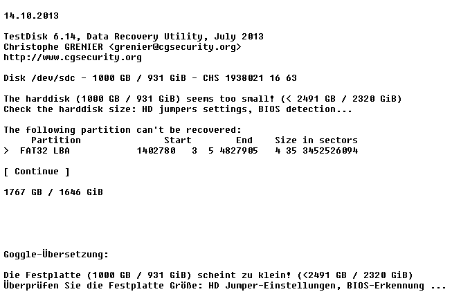

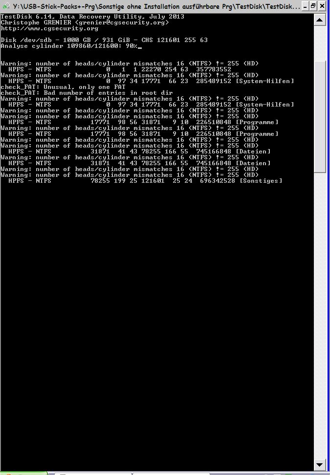

Wie setze ich in diesem Fall TestDisk richtig ein; wie muss ich vorgehen, damit die Festplatte (FP) wieder aufersteht? Oder gibt es für mein Problem ein besseres Programm? Ist ergo 'mal wieder ein RAW-Problem. Im Detail (es wird etwas ausführlich):
Auf obiger interner Festplatte sind 4 Partitionen (hier auch Laufwerke genannt) unterschiedlicher Größe eingerichet. Das Laufwerk (Lw) wurde plötzlich und ohne Vorankündigung (jedenfalls habe ich keine bemerkt) nicht mehr als NTFS-Lw erkannt. Eine besondere Bearbeitung hat unmittelbar vorher nicht stattgefunden, z. B. per Partionierung oder Defragmentierung. Auch einen evtl. Crash habe ich nicht gehört.
Alle Partitionen werden beim System-Start stets automatisch schnell-geprüft ("Dateisystem von ... wird überprüft"). Fehler-Text beim Problem-Kind: "Der Typ des Dateisystems ist RAW ...". Von TestDisk (nach Durchlauf Deeper-Search) wird die FP dagegen als FAT32-Laufwerk bezeichnet (Bild 7b). Für GetDataBeck fehlt dagegen die Signatur in der Partitionstabelle. Laut XP-Datenträger-Vw sind angeblich auf dieser FP sogar 6 Lw unterschiedlicher Größe mit unterschiedlichen Status vorhanden; Gesamtgröße = 3476,54 Gb (auf Bild 2 = Datenträger 2); im Datenträger 2 stellt bereits der erste freie Speicherplatz die tatsächlich nutzbare, formatierte Gesamtgröße der FP dar (~931 Gb) dar.
Ich habe die einzelnen Stationen ablaufmäßig dokumentiert. Hier eine Ergebnis-Auswahl in Bildern:

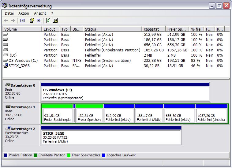

2 - 2013'10'05 Abbild Datenträger-Vw

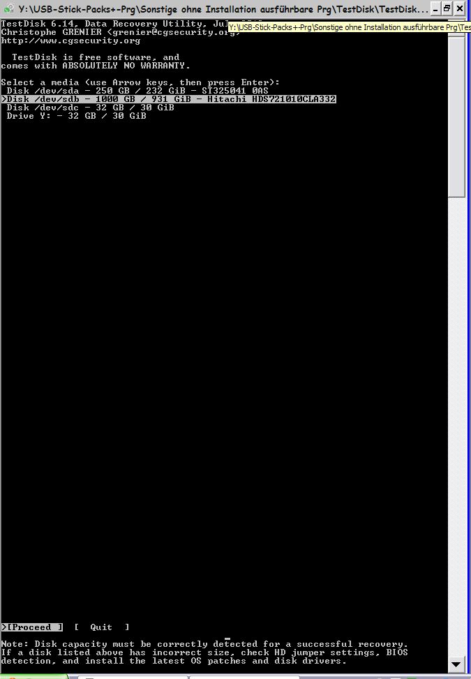

3 - 2013'10'06 Ergebnis Analyse

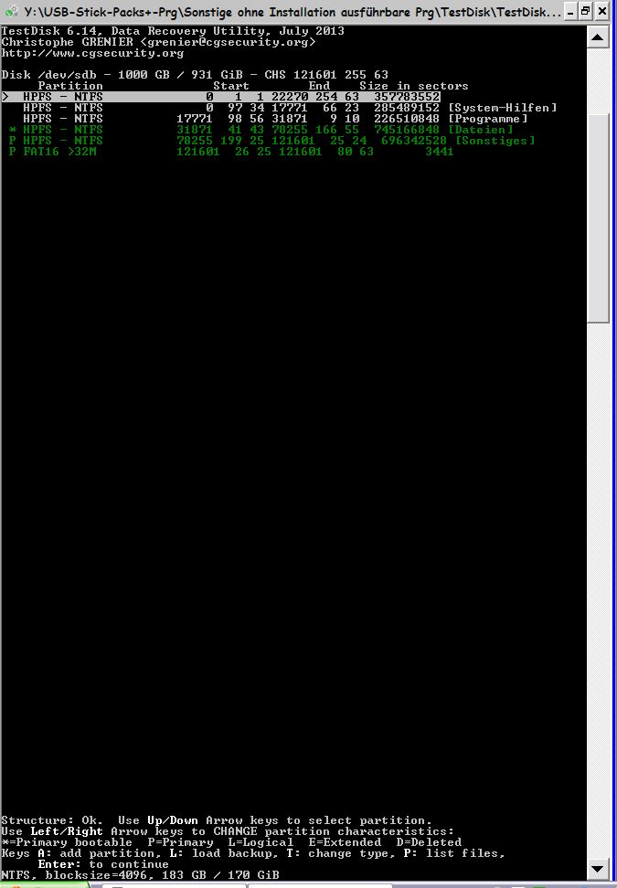

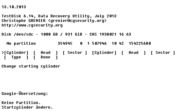

4 - 2013'10'06 Ergebnis 1 Quick Search

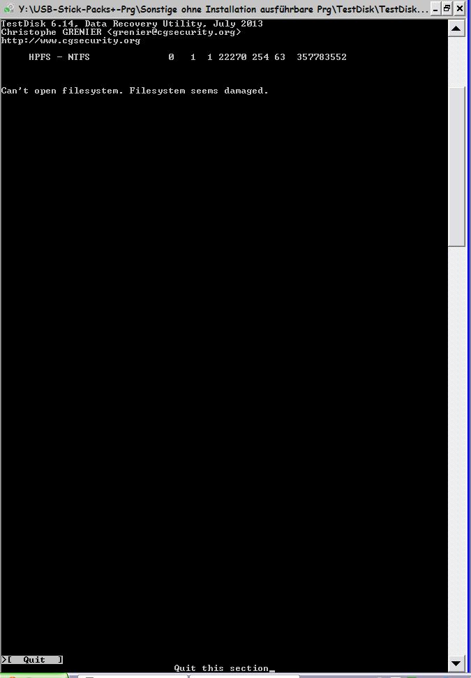

5 - 2013'10'06 Ergebnis 2 Quick Search
5a(A) - 2013'10'13 Partition zu Pos 1-4

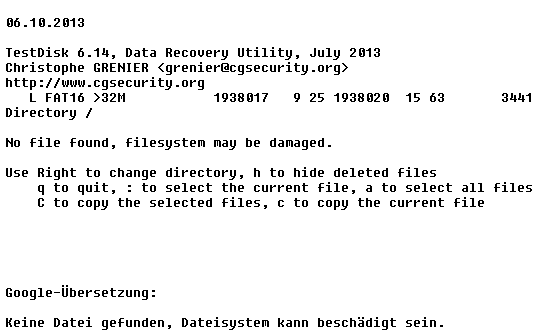

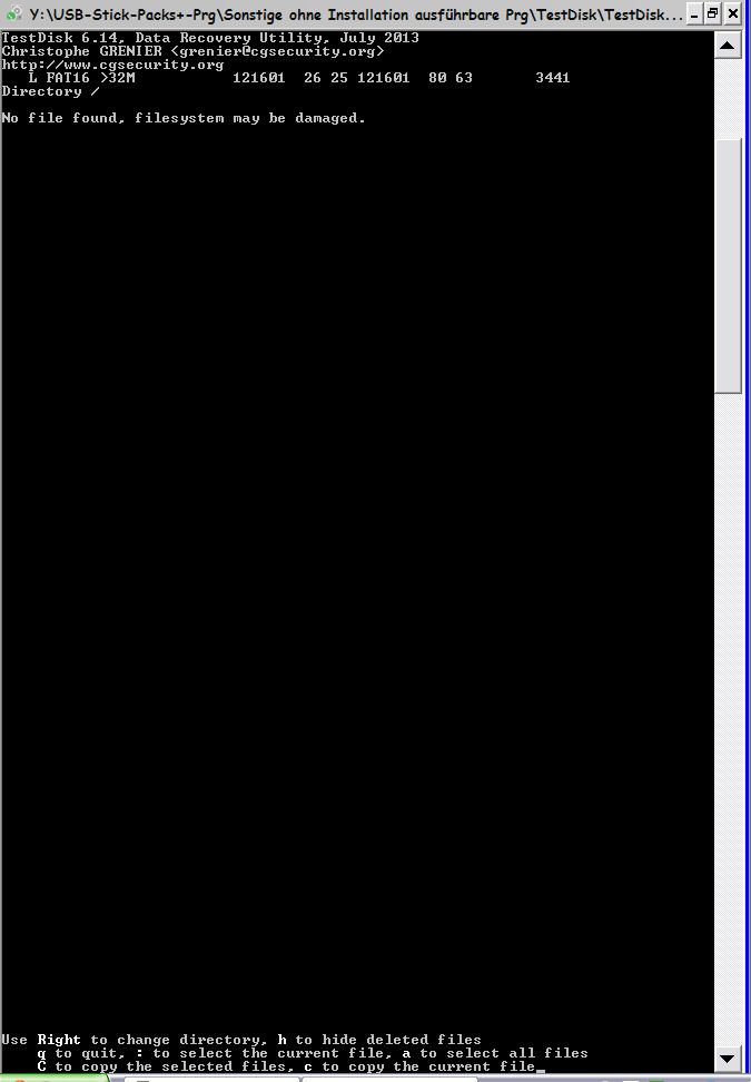

5b1(P) - 2013'10'06 Dateiliste zu Pos 1
5b4(P) - 2013'10'06 Dateiliste zu Pos 4

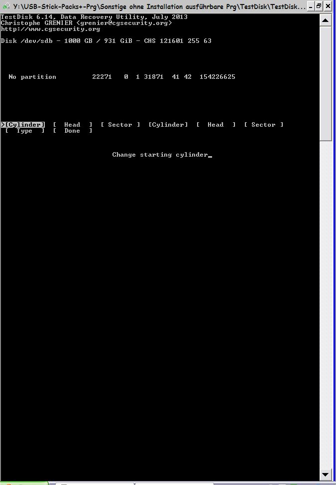

6 - 2013'10'06 Beginn Deeper Search
7a2 - 2013'10'14 Deeper-Search Zw-Stand bei 91%
7b - 2013'10'14 Deeper-Search Ergebnis

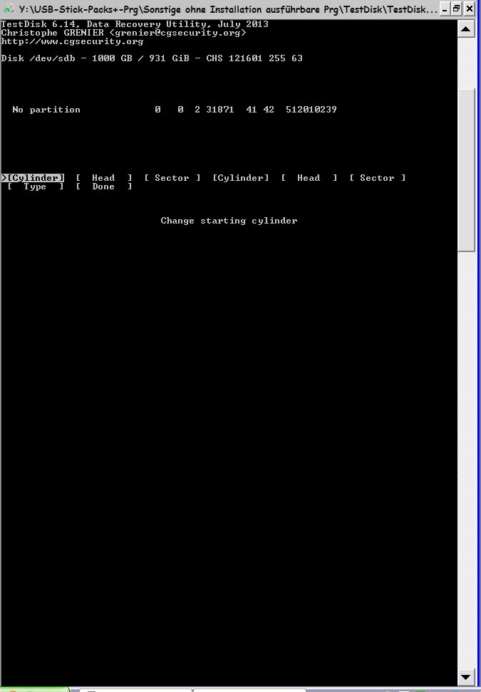

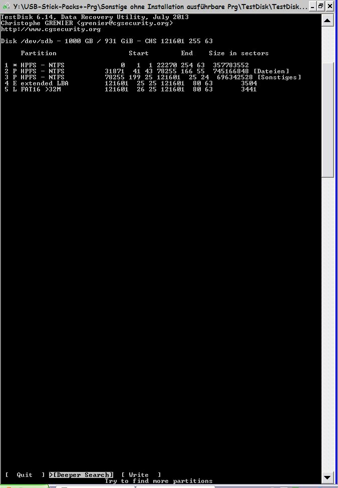

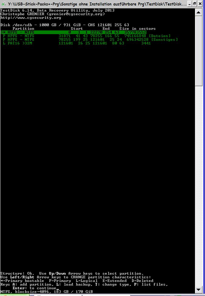

Bereits die TestDisk-Analyse vermittelt Schreckhaftes (Bild 3). In Bild 5 sind 4 Partitionen aufgelistet. Je Position wurden die Abfragen 'add partition' + 'list files' gestartet. Bei Pos. 1 + 4 ergab 'add partition' = "Keine Partition", 'list files' = "Dateisystem kann beschädigt sein" (Bilder 5a(A) + 5b1(P) + 5b4(P)). Dagegen scheinen die Dateilisten der Pos. 2 + 3 vollständig zu sein (kein Bild beigefügt). Anschließend hat sich noch "E extended LBA" dazwischen geschoben (Bild 6). Zur vertieften Suche: Warum erkennt TestDisk während 'Deeper-Search' zwar die 4 untergegangenen Laufwerke (Bild 7a2 = Lw sind also noch vorhanden), listet diese aber beim Abschluss nicht auf (Bild 7b); zumal von dieser Ergebnis-Seite her nichts mehr veranlasst werden kann. 2 Partitionen werden bereits nach dem einfachen Suchlauf (Search) angezeigt (Bild 5). Ich habe mich aber nicht getraut, diese beiden Laufwerke bereits zu diesem Zeitpunkt wieder herstellen zu lassen; falsch? Vielleicht wird anderes noch zu rettendes überschrieben?
Wie also stelle ich - entsprechend meiner Eingangsfrage - die Lw wieder her? Ein Schreibzugriff auf die besagte FP ist seit dieser Misere nicht erfolgt. Empfiehlt sich evtl. auch FixMBR oder ChkDsk - vor TestDisk oder nachher? Oder ist etwas ganz anderes zu machen?

Das sieht ja wild aus :) Also wenn du da nicht öfters mit komischen Tools Partitionen erstellt hast, die bei der Suche sich nun gegenseitig im Weg stehen, so würde ich mal folgendes ausprobieren:
- alle nicht benötigten Festplatten abziehen
- anderes Kabel für die defekten Festplatte benutzen
- Testdisk erneut aufrufen und suchen (nix schreiben).

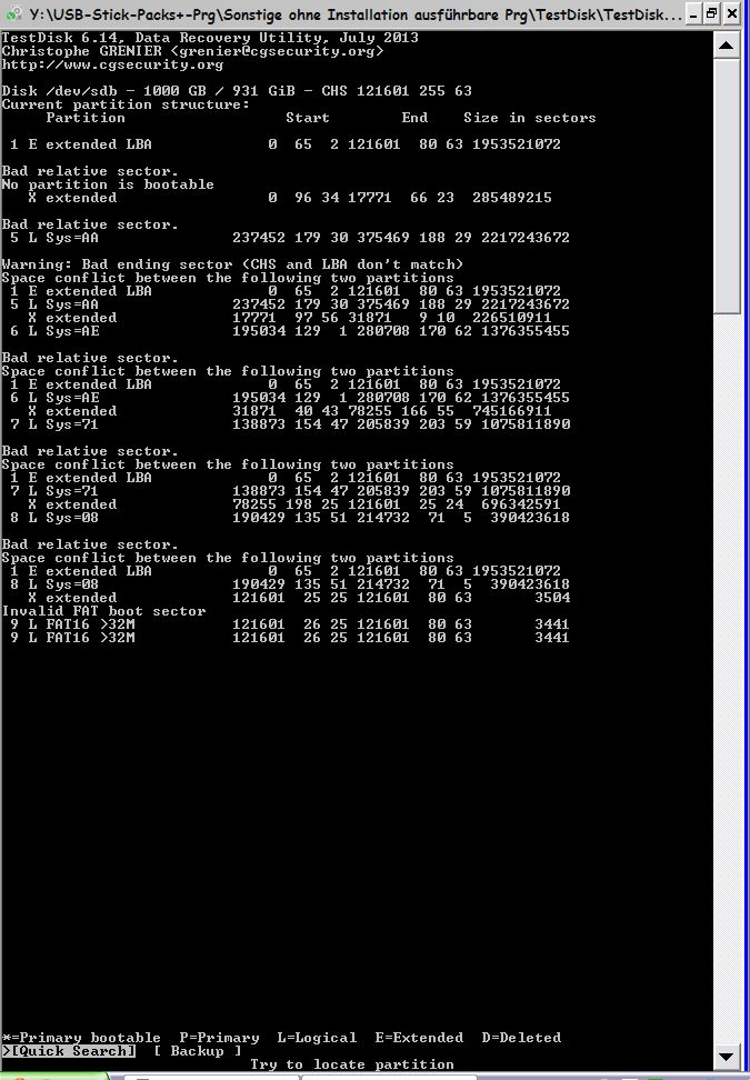

habe also - bis auf Lw C und Problem-Lw D - alles abgeklemmt (incl. USB-Lw). Anbei also eine Bild-Auswahl des neuen Durchgangs. Ich hoffe, da wird mir geholfen.;)
Die u. a. fehlenden Bilder 08b2 bis 08b3 zeigen die oberste Ebene der in Bild 08 aufgelisteten Lw "Dateien" und "Sonstiges" (aber incl. auch der gelöschten Verzeichnisse + Dateien = nicht abgebildet). Die Bilder 11b3 bis 11b5 zeigen dagegen die obersten Ebenen aller (!) untergegangenen 4 Laufwerke; ob in letzteren die gelöschten Files wiederum zu sehen gewesen wären, habe ich nicht kontrolliert (= vergessen).

Also damit nichts durcheinander kommt, zu Übersicht:
Die defekte HDD ist eine Hitachi mit einer Kapazität von 1TB/1000GB. Angezeigt wird fälschlicherweise etwa 3,4TB.
In Bild 7 sieht man, dass das die Partitionen angeblich hinten dran liegen und sich sogar überschneiden, was physikalisch gar nicht möglich ist.
Weisst du noch die genaue Partitionierung vom Ursprungszustand?
sieht aus nach:
FAT12 - EDISK2 oder NTFS System-Hilfen
NTFS - Programme
NTFS - Dateien
NTFS - Sonstige
soweit alles richtig, oder was verkehrt?! Frag mal lieb nach Fiona (https://www.computerbase.de/forum/members/10550/), die CB-Koryphäe bei Festplattenproblemen und -verarztungen.
Das Problem sieht schon schwerwiegend aus.
lg
fire
