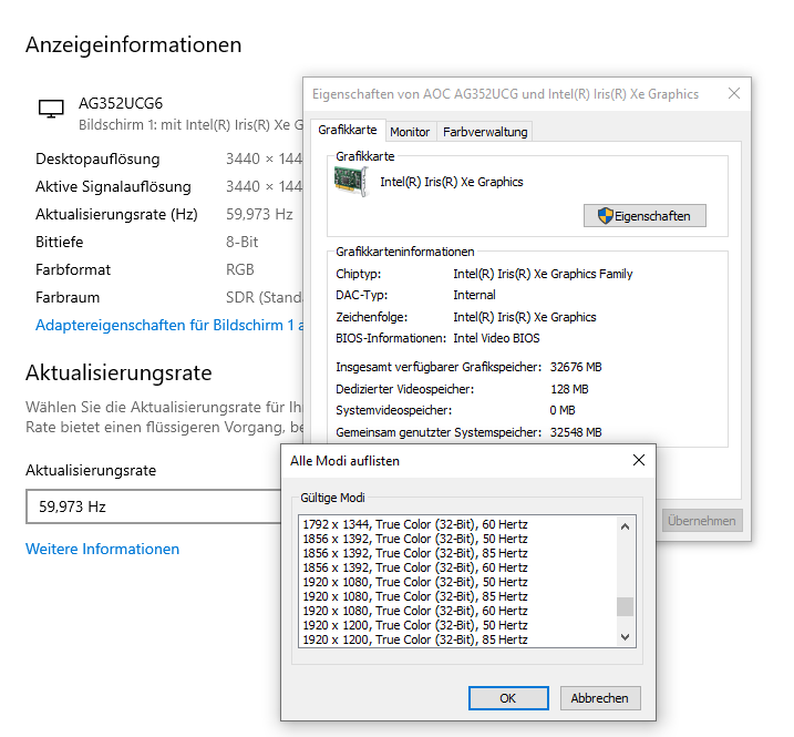

Kann im Windows maximal folgende Auflösung wählen:
3440x1440 @ 60HZ @ 8Bit
3440x1440 @ 85HZ @ 6Bit

Kann doch nicht sein.. der NUC kann doch über TB3/4 sogar EGPUs bedienen. Ich verstehe nicht wieso ich keine Bandbreite über die Ports bekomme.
Auch bei viel kleineren Auflösungen nur 50HZ, 60HZ und 85 HZ
Thunderbolt ist ja Displayport 1.2 und der macht 4K/60. Eventuell reizt du das mit 3440x1440@85 schlicht aus.

Mhh, das klingt nach entweder der NUC hat einen satten Bug, oder das Kabel taugt nichts.
Die Auflösungen die bei dir am NUC gehen, klingen verdächtig danach als wärst du auf DP HBR1 Geschwindigkeiten limitiert, was auf Seite des NUCs definitiv keinen Sinn macht (TB4 schreibt HBR3 vor, alle Displayports der iGPU können HBR2, auch wenn das Board die Signale nicht extra verstärkt).
Bei Displayport sind die Kabel aber nicht entsprechend digital markiert, sondern werden von GPU und Monitor zu Beginn ausgemessen und je nach Fehlerquote werden dann die höhren Geschwindigkeiten verboten.
Da es absolut gehen sollte, sehe ich nur die folgenden weiter nach dem Übeltäter zu suchen:
  • Kabel austauschen. Vllt hast du ein Montagsprodukt erwischt. Da die verschiedenen GPU Hersteller durchaus unterschiedlich die Kabelqualität messen (Das hat wohl System, dass ein Hersteller eher kurze Aussetzer toliert, anstatt gleich die hohen Auflösungen zu verbieten, der andere hält sicher eher konservativ an die Displayport Vorgaben. Das könnte erklären warum dein Notebook mit dem selben Kabel noch was hinbekommt, wenn die Signalqualität grenzwertig wäre...)
  • Softwaredinge probieren: GPU-Treiber DDUn, Mit Live-Linux (zB Fedora, neu genug für guten Xe Support, testen) etc.

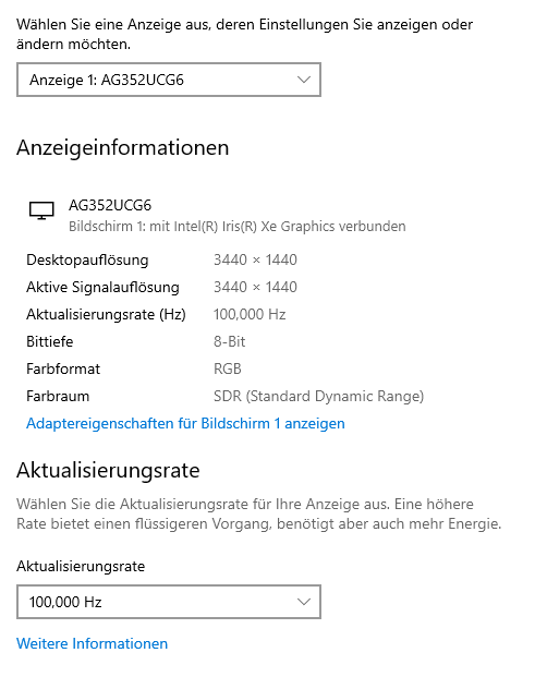

nachdem mir das alles zu unsicher war hab ich gestern spät Nacht noch einen "Intel NUC 11 Performance Kit - NUC11PAHi7" bestellt, damit ich dessen MiniDP dann auf DP zum Monitor probiere bzw. verwende.
Gerade eben heute früh schalte ich den Nuc 11 Pro nur ein und schau noch mal ins Menü und kann 100HZ wählen. So ein Mist.. jetzt kommt ein zweiter NUC und wie verlässlich die 100HZ jetzt funktionieren oder was es genau war weiß man auch noch nicht.
Es wurde überhaupt nichts mehr eingestellt oder bewegt.. er war nur die Nacht über stromlos.
