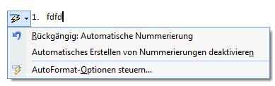

Taucht da nicht zufälligerweise das Symbol für die Autokorrektur auf? Da müsstest du die automatische Nummerierung abschalten.
Kannst auch testweise in den Autoformat-Optionen (irgendwo unter Extras | Optionen) bzw. ab Word 2007 unter der Office-Schaltfläche | Word-Optionen | Dokumentprüfung | Autokorrektur die Aufzählungskorrektur deaktivieren.
Nein, es liegt (leider) nicht an der Autokorrektur.
