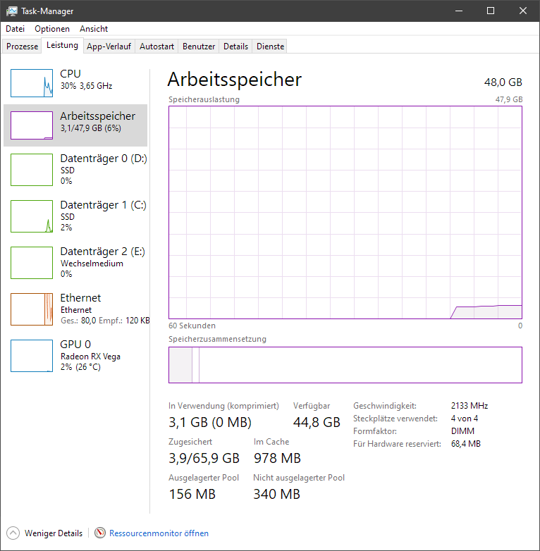

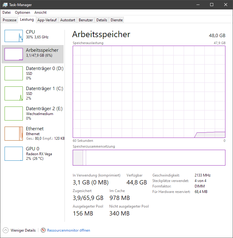

Ich habe jetzt mal ne Vollbestückung gemacht...es läuft, allerdings nur langsam:
Ist die Frage, ob es noch funktioniert, wenn ich den alten RAM jetzt rausnehme, weil die dann freien Slots sind eigentlich die, die bei 2 Riegeln verwendet werden sollen. Mal gucken.
Oder ich schaue welcher Takt mit 48GB geht :D

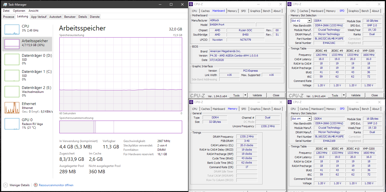

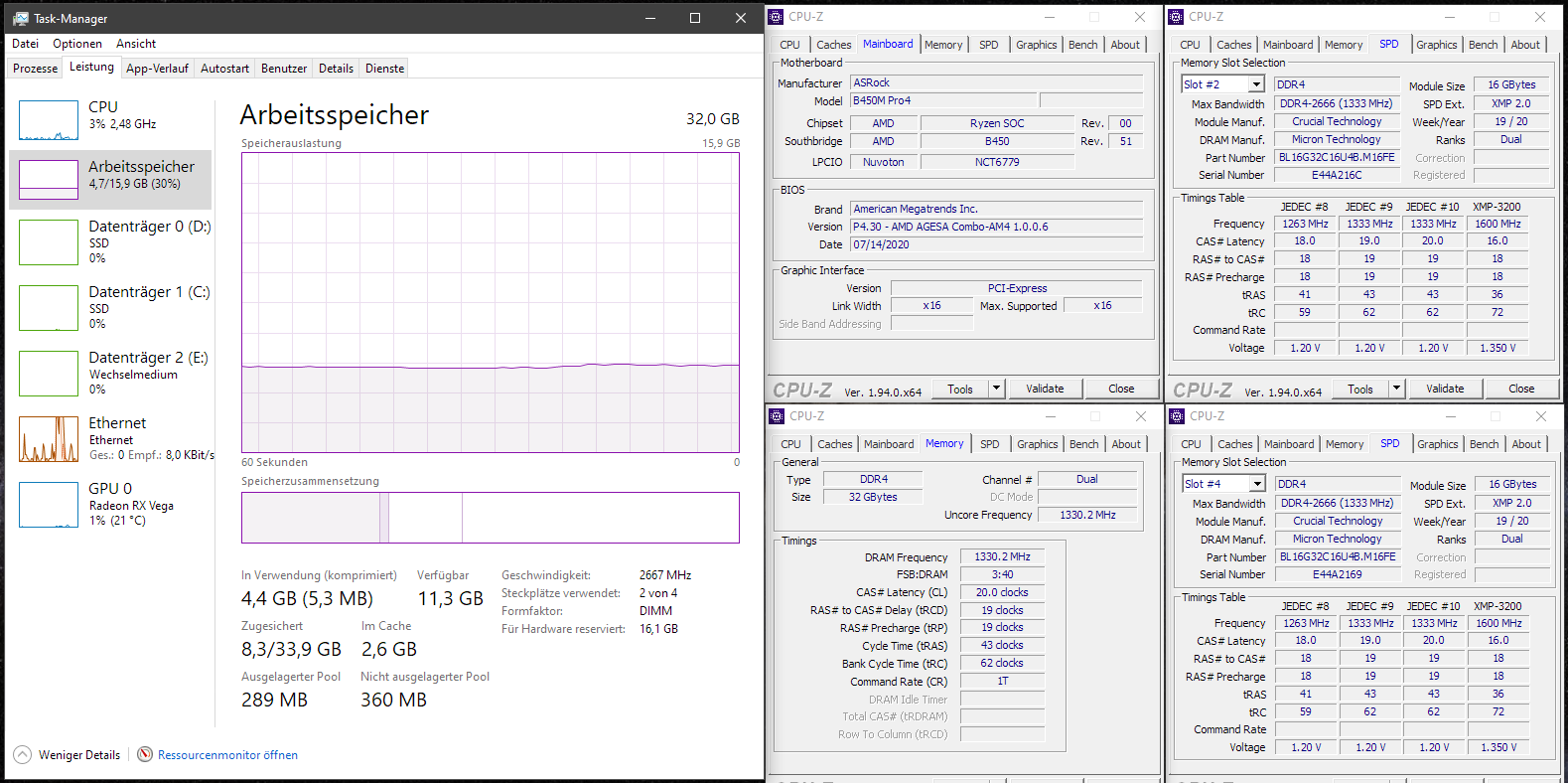

In der Tat, nach dem ganzen hin und her habe ich sie jetzt wieder in A2/B2 und tatsächlich werden jetzt auch die vollen 32GB akzeptiert.
Allerdings habe ich jetzt CPU auf Standard-Takt und RAM auf 2667MHz. Ist die Frage ob ich mit den 16GB bei 3000MHz am Ende nicht besser bedient bin.
Jetzt muss ich gucken was Takt-mäßig geht. 3200MHz bootet schon mal nicht. Ich versuche erst mal 2933MHz mit Standard-Timings bevor ich mich an mehr rantraue. Beim letzten RAM-OC-Versuch hats meine SSD mitgenommen :D
Der Zen+ soll ja bald raus und Zen3 rein, oder ich versuche günstig einen 3700X, evtl. gebraucht abzustauben und löse so erst mal einige Probleme hoffe ich.
So RAM läuft jetzt auf 2933 CL16-18-18-38 und CPU wieder auf 4GHz, jetzt muss ich noch überprüfen ob alles stabil ist, mehr kann ich denke ich erst mal nicht rausholen.
