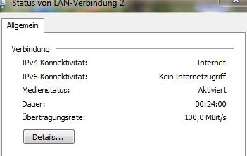

Leider wird mir im Status der LAN-Verbindung nur 100,0 MBit/s als Übertragungsrate angezeigt. :(
Was muss ich ändern damit ich die 1GBit nutzen kann? Mir ist klar, dass ich durch Powerline deutlich weniger Bandbreite habe als die theoretischen 500 MBit. Aber ich würde zumindest gerne etwas mehr haben damit ich Daten schneller über Netzwerk übertragen kann.

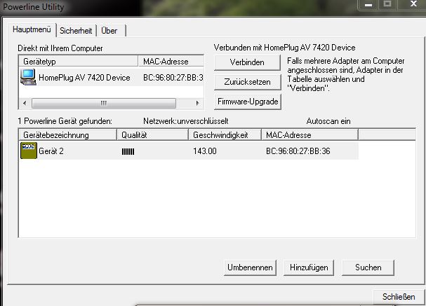

Die Verbindung Powerline Utility sieht so aus:
Keine Ahnung warum dort 143 MBit angezeigt wird.

Jup macht dir keine Sorgen .. da die Adapter nut 143 Mbit brutte aushandeln ist es völlig egal ob dein LAN nun Gigabit hat oder nicht... da sie Netto nur auf um die 70Mbit kommen .
Wer richtig Gigabit haben will nimmt auch kein Powerlan .
Ich vermute mal ganz stark, dass deine Powerline-Adapter nur fast-Ethernet 100 MBit/s Ports haben...
Das CSL Powerline hat nur Fast Ethernet, da kriegst du kein Gigabit. Die 143 Mbit kannst du auch erstmal durch 2,5 teilen, dann kommst du näher an die Übertragungsrate.

Doch doch, das ist in gewisser Weise schon sinnvoll. 500 Mbit/s (brutto) PowerLAN liefert netto theoretisch ca. 250 Mbit/s. Brutto/netto Effizienz von ca. 50%, ähnlich wie bei WLAN. In der Praxis sind Übertragungsraten unter 100 Mbit/s nicht ungewöhnlich, weil Leitungsqualität, Störquellen, etc von den 250 Mbit/s runtergehen.
Die Hersteller verbauen nur FastEthernet-Ports (100 Mbit/s), weil sie genau wissen, dass sowieso kaum mehr ankommen wird. Im schlimmsten Falle hat 1 von xxx Kunden wirklich mal gute Leitungen und könnte 200 Mbit/s aus dem PowerLAN rausholen. Da spart der Hersteller lieber am LAN-Adapter und nimmt die Einbußen bei dem einen Kunden in Kauf, ist ja sein Problem ;)
Natürlich geben die Hersteller das nicht zu bzw. begründen die Verwendung von 100Mbit/s-Ports offiziell mit Energieeinsparungen ("low power Ethernet" siehe xxMuahdibxx).
Willst du eine schnellere Verbindung, musst du entweder schnellere PowerLAN-Adapter verwenden (1Gbit/s brutto => max 500 Mbit/s netto), die dann auch Gigabit-Ports verbaut haben, oder du legst LAN-Kabel.
