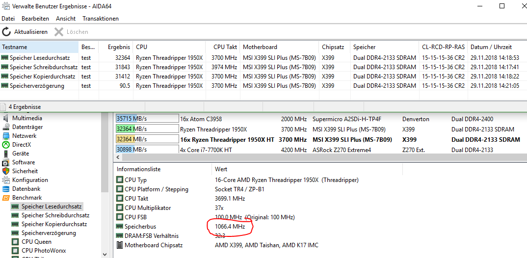

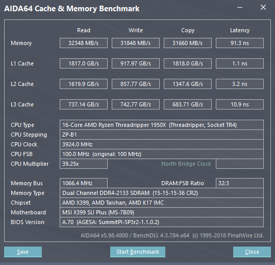

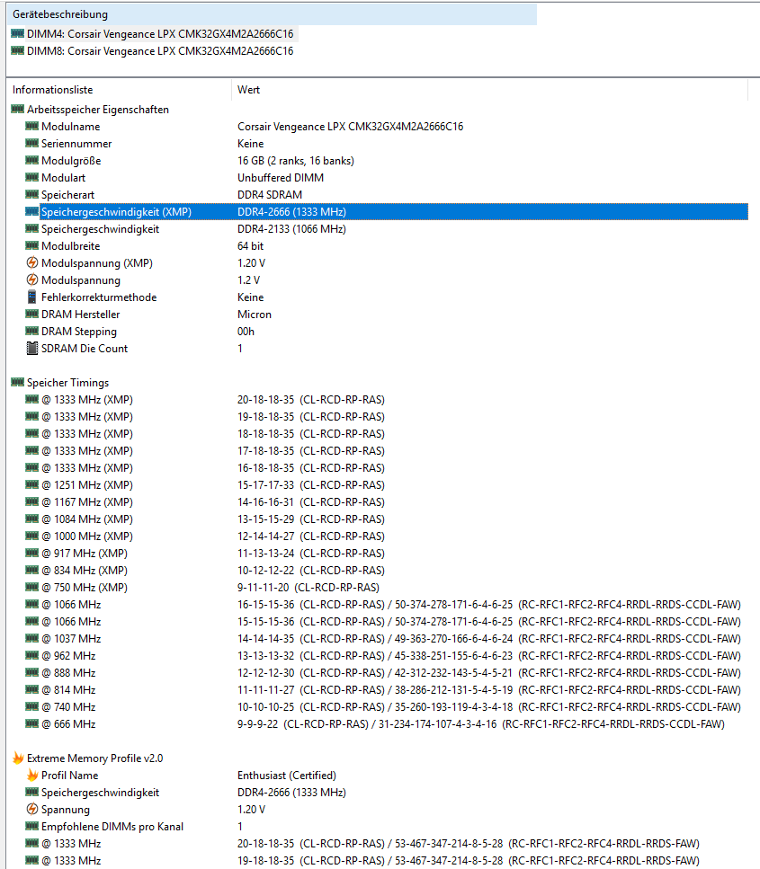

sogar das AMP Profil für 2666mhz ausgewählt... aber im Windows wird mir trotzdem nur 2133mhz angezeigt
Die Frage ist was Windows anzeigt... den Takt des Default Profils (ist bei deinem RAM 2133) oder den tatsächlich anliegenden Takt.
Schau mal mit CPU-Z auf dem Tab Memory, das sollte der tatsächlich anliegende RAM Takt sein (x2 rechnen).
Ansonsten mach mal einen RAM Speed Test mit AIDA (AIDA zeigt auch nochmal den aktuellen Takt an).
2133er sollte max. 34GB/s schaffen, eher knapp unter 30.
Liegen mehr als 34GB/s an dann zeigt dir Windows nicht den aktuellen Takt.

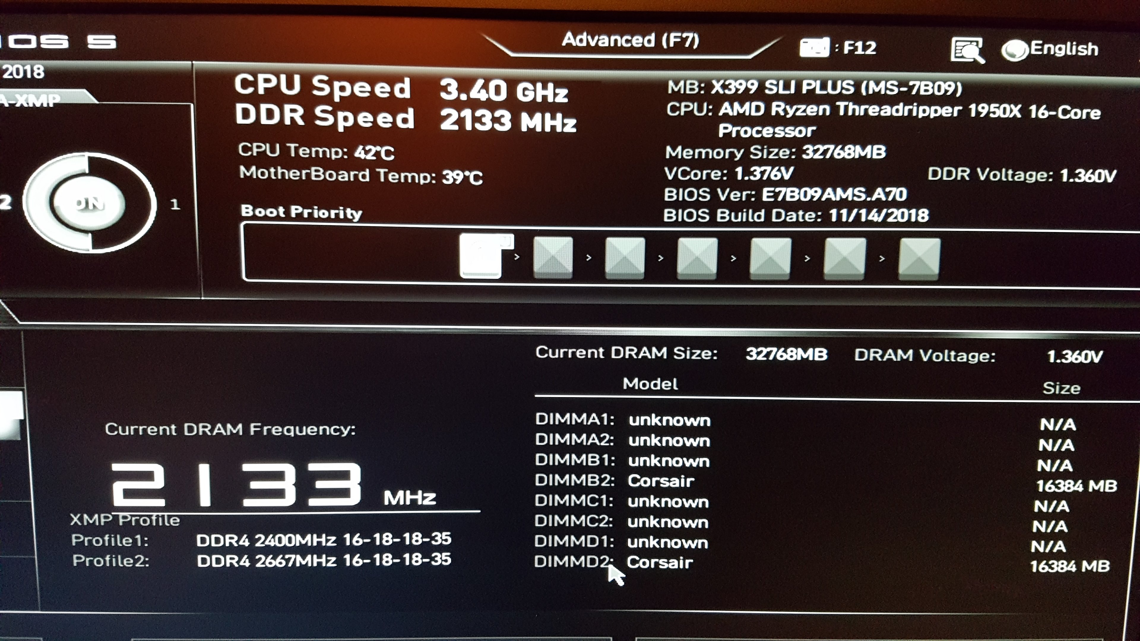

ich habe das neuste bios, auf den richtigen bänken (es wird dualchannel erkannt/genutzt), XMP mit dem gewünschten Profil ist an...
was ist Backup BIOS gegen testen? Es war einmal mit dem Originalen BIOS und mit dem neusten auch so...

danke für die mühe, habe jetzt XMP Profil mit 2444 mhz geladen und es geht sofort... an die manuellen einstellungen ohne XMP traue ich mich nicht ran... und werde alles stornieren und zurückgeben und auf intel wechseln in der hoffnung dort weniger probleme zu haben, da ich erst jetzt gelesen habe, dass bei TR diese probleme "Normal" sind...
