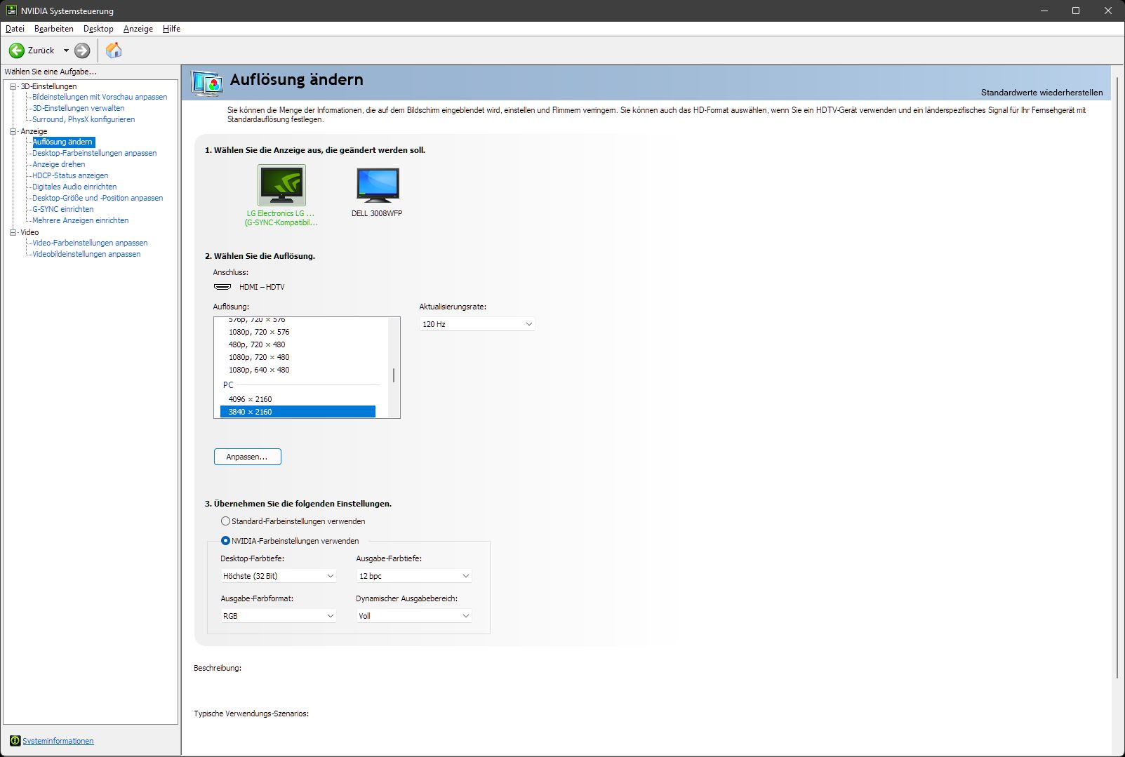

Was ist den wenn du in die Systemeinstellung von Nvidia gehst.
Sprich Taskleiste, Nvidia Symbol öffnen.
Dann auf auflösung ändern links in der Seite.
Und jetzt unten den Haken setzen um die auflösung inviduell anzupassen, auch Farbtiefe etc können angepasst werden.
Ggf Mal testweise wenn eingestellt : rgb auf yuv 4:2:2 runter gehen und 10bit ...
Würde die Datenlast ja erstmal reduzieren und vielleicht lässt sich so 120 Hz einstellen?
Löst natürlich nicht das eigentliche Problem aber zum testen ....

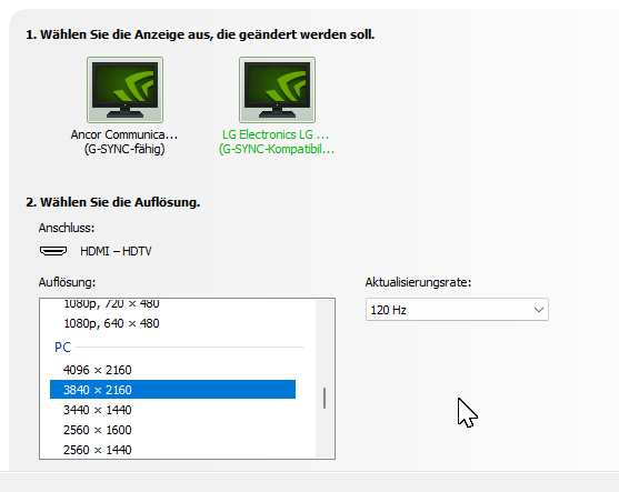

Wenn Du nur 60hz auswählen kannst, bist Du an der falschen Stelle im Treiber.
Da bist Du ja bei weitem nicht der erste. Passiert auch den Besten.
Weiter unten schauen.
Oder den TV mal direkt anklemmen, ohne AVR.
Reaktionen: UNDERESTIMATED, dermatu und CoMo
Uffff.....
Das hab ich gerade mal versucht. Fehler: "Die benutzerdefinierte Auflösung ist bereits im Abschnitt "PC" vorhanden"
WHAT
Tatsächlich.
Da war ich unterwegs.
Man muss aber ganz nach unten scrollen, bis man im Abschnitt "PC" landet.
Und da stehen dann auch nur 100Hz und 120Hz zur Auswahl. Und es funktioniert sofort. Mit HDR und G-Sync.
Komme ich mir ja fast ein bisschen blöd vor jetzt. Danke für den Hinweis! 😝
