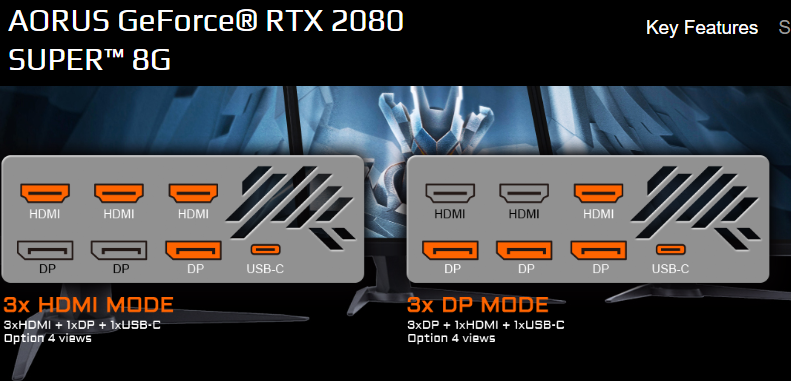

Die äußeren Monitore sind per HDMI angeschlossen und der Hauptmonitor mit DisplayPort. Wenn ich den PC starte wenn nur der Hauptmonitor angesteckt ist funkitoniert dieser, wenn ich alle 3 angestecks habe gehen nur die äußeren. Und komischerweise kommt seit dem Wechsel ein fiepen aus meinen Lautsprechern...

Was sagt die Nvidia-Systemsteuerung? Werden dort die 3 Monitore erkannt? Und unter Windows in der Anzeige-Einstellung?
an welchem DP?

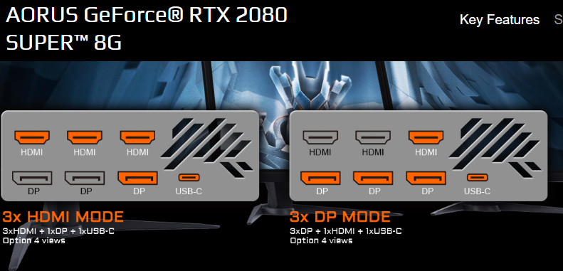

Anhand des Bildes was Azerus zeigt, wo sind die Monitore angeschlossen?
Ich vermute mal am besten wäre DP rechts (neben USB-C) und die beiden HDMI rechts und mitte. Falls nicht so angeschlossen, einfach mal umstecken.

Hatte es genau wie rechts beschrieben angeschlossen. Habe jetzt mal eine komplette neu-Installation von den Treibern gemacht und nach einem Neustart funktioniert der ältere Treiber mit allen Monitoren. Sehr komisch. Hätte noch einer eine Idee wo das fiepen aus meinen Lautsprechern herkommt? Es sind Logitech z333.
das funktioniert nicht wie du siehst
dieser fall = 2x DP; 1x HDMI
du brauchst 2x HDMI; 1x DP (also links)
oder du nimmst andere kabel falls die monitore das unterstützen
na dann passts doch eigentlich
monitore sind hotplugfähig
was wenn du den rechner startest und die monitore danach ansteckst
werden dann alle erkannt?

Hat auch nicht funktioniert, dann waren immernoch nur die äußeren an. Aber nach dem Treiberwechsel funktioniert ja wieder alles :)
