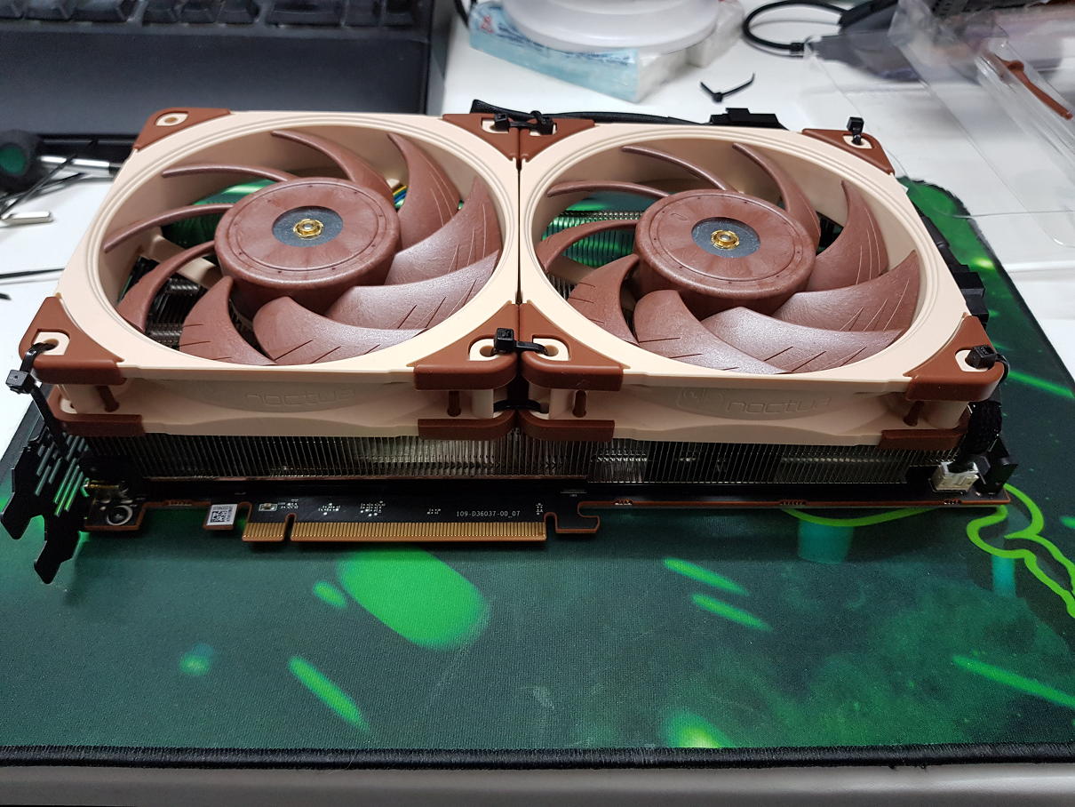

Ansonsten gibt's noch den sog. Ghetto Mod. Also Kühler abmachen, aber den Kühlkörper dran lassen und dann 1 oder 2 Gehäuselüfter mit Kabelbinder an die Karte schnallen. Sieht dann so aus: https://www.computerbase.de/forum/attachments/ghetto2-png.756710/
