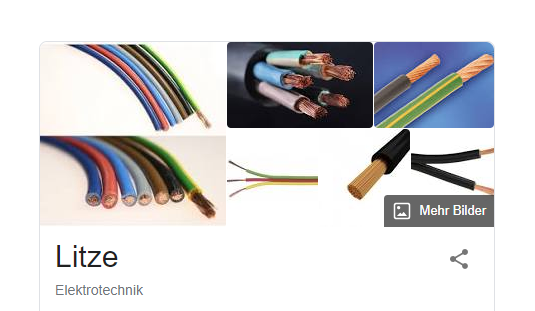

gehen denn vom Stecker der ins Board kommt, auch insgesamt 10 Litzen weg ?
Hast du ein Bild von dem Teil ?
Japp - Bild von dem Adapter (Detailaufnahme)
Google hilft ;)
