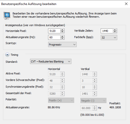

Ich feier dich - das war der entscheidende Tipp dem reduced blanking, was auch immer das ist!?
5120x1440 bei 60HZ funktioniert nun problemlos als benutzerdefinierte Auflösung!
Du schreibst was von "Bildchip im Monitor entlasten" - kann ich mit der benutzerdefinierten Auflösung da was schrotten? Aus meiner Sicht läuft der Monitor an sich ja mit den normalen Daten. So wie im Screenshot habe ich es nun eingestellt:
Nein, du kannst da nichts schrotten.
Der Bildchip kann nur eine gewisse Bandbreite verarbeiten. Wenn du die Bandbreite überschreitest, dann stellt er die Arbeit ein, und der Bildschirm zeigt dann eine Fehlermeldung (meist sowas wie Out of Range).

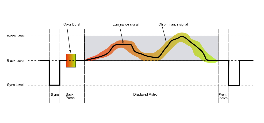

Ein Blanking-Intervall besteht aus drei Phasen: Der Front Porch (vordere Schwarzschulter), Sync und Back Porch (hintere Schwarzschulter):
Der Sync zieht die Spannung auf einen festgelegten Synchronisierungswert, die Polarität dieser Gleichspannung kannst du im Treiber einstellen (positiv oder negativ). Moderne Monitore kommen mit beidem klar. Der Sync dient dazu, dass der Monitor eine Referenz hat, wann die nächste Bildzeile startet. Die Schwarzschultern dienen dabei einfach als Zeitpuffer zwischen Bild und Synchronisierung.
Wenn du eine benutzerdefinierte Auflösung wählst, dann stellt dein Treiber konservativ sehr lange Blankingzeiten ein. Diese Zeiten erhöhen aber die unsichtbare Gesamtauflösung und somit die Bandbreite, die durchs Kabel und den Chip muss.
Mit Reduced Blanking kannst du Blankingzeiten verwenden, die wesentlich niedriger sind, da Flachbildschirme einfach nicht mehr die Zeit brauchen, um den Elektronenstrahl zu bewegen.
Zu niedrige Blankingzeiten können aber die Synchronisierung aus dem Takt bringen.
Die Bandbreite ist also dein begrenzender Faktor. Je geringer du sie schraubst, desto höher kannst du wiederum mit der Frequenz gehen.
Im Nvidia-Treiber gilt dabei:
Die Auflösung ganz oben in der Rubrik "Anzeigemodus" gibt an, wie Windows und alle Vollbildspiele ihre Grafiken rendern. Die Bilder werden danach von der Grafikkarte auf die Auflösung "Aktive Pixel" umgerechnet, bevor sie an den Monitor geschickt werden. Wenn dein Monitor Full-HD unterstützt, kannst du oben 4K angeben, aber unter Aktive Pixel trotzdem Full-HD eintragen. Die Grafikkarte rechnet dann das Bild für dich runter (Downsampling), und schickt ein kompatibles Bild an den Monitor.
Der Rest ist einfach: "Gesamtzahl der Pixel" - "Aktive Pixel" - "Vordere Schwarzschulter" - "Synchronisierungsbreite" = Hintere Schwarzschulter (die kannst du also nur indirekt angeben).
Gesamtzahl der Pixel ist also die Menge, die durchs Kabel geht, und die du auch für die Berechnung der Bandbreite des Bildsignals verwenden musst.
So weit zu diesem Exkurs, hier gibts noch ein paar mehr Infos:
Timing parameters explained
Structure of a video signal
