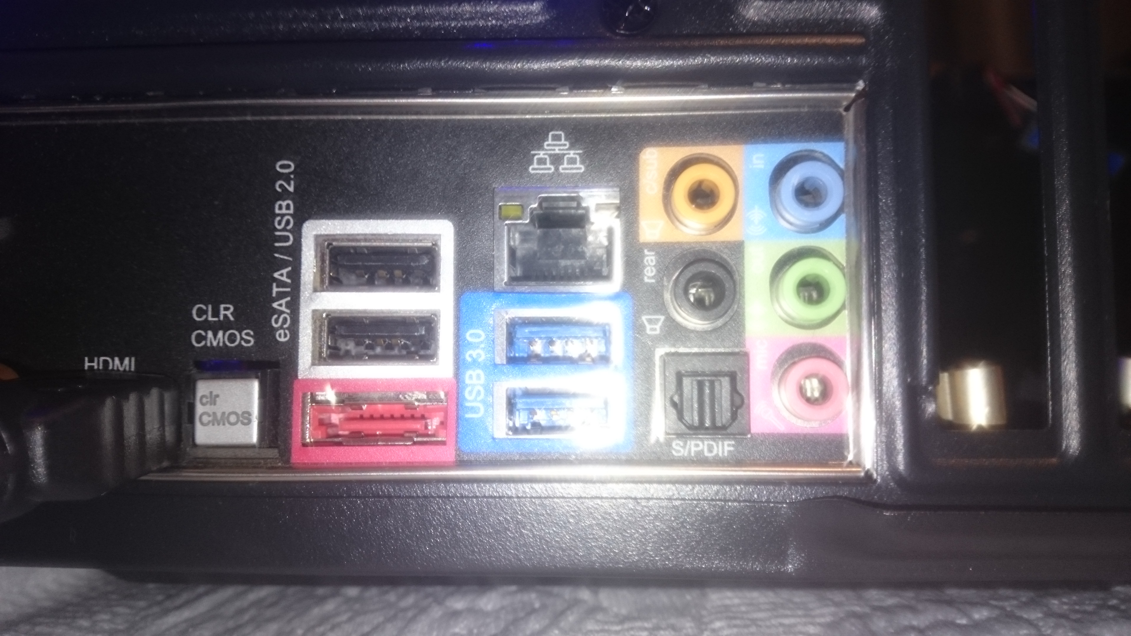

Hast du Int. HD Audio/front panel am Mainboard angeklemmt? Dann bitte mal entfernen und nur (auch ohne Monitor) eine Klinke am Ausgang anschließen.
Ggf. noch ein Bild von der Anschlussblende.
Ich hab jetzt wirklich mal alles abgeklemmt und der Ton kommt wie gesagt direkt nach dem Asrock Bootlogo am Anfang, ohne Festplatte etc., habe Kopfhörer und Boxen probiert. Auch das Netzteil habe ich mal neben das Gehäuse gelegt und gestartet und Grafikkarte ausgebaut.
Bzw. über HDMI ist das ein anderer Soundchip?
Jep, wenn Du das Kabel an das Board geklemmt hast, ist das das HDMI Audio-Gerät der Intel GPU, ansonsten läuft das gerade über Deine Grafikkarte, die das Signal digital an den Monitor weiterreicht. Wenn eine optische Prüfung des I/O-Boards keine Auffälligkeiten zeigt, dann würde ich sagen, liegt da ein Defekt vor. ;)
