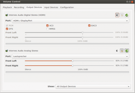

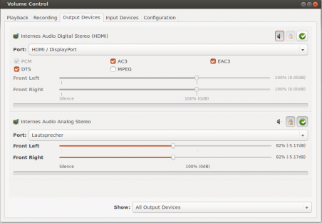

Habe das Problem lösen können:
Habe PulseAudio installiert und dann konnte ich da in den erweiterten Einstellungen DTS, AC3, EAC3 etc. aktivieren und dann war Passtrough auch in Kodi anwählbar.
Dolby Digital geht auf jeden Fall, DTS habe ich noch nicht getestet, sollte aber auch funktionieren.
ok, also waren ohne PulseAudio die Möglichkeiten der Soundkarte erst garnicht gegeben... :cool_alt:
