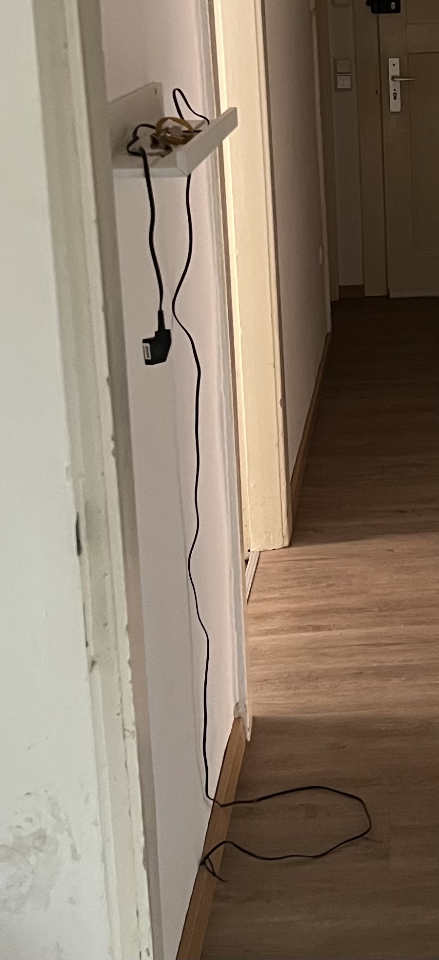

Guten Abend,
vorweg, ich kenne mich leider überhaupt nicht mit Netzwerktechnik aus.
Aber ich ziehe demnächst in meine neue Wohnung und in dieser ist keine TAE Steckdose vorhanden, nur ein TAE Verlängerungskabel. (Siehe Foto)
Ich habe schon eine Verfügbarkeitsprüfung bei einigen Anbietern durchgeführt und es sollten bis zu 250 mbit möglich sein. Was sollte ich nun tun?
Über Hilfe wäre ich sehr dankbar.

Vermieter fragen was da los ist bzw. wird das Kabel hinter der Sockelleiste irgendwo hin gehen.
U.U. ist es nur mit dem Kabel verknueppert was sonst zu einer TAE gehen wuerde.
Reaktionen: blastinMot
Aber wo genau ist jetzt das Problem?
Entweder der Vormieter hat das in der Wohnung verlängert oder die TAE-Dose liegt außerhalb der Wohnung und du steckst dein Modem bzw. den Router in die Verlängerung rein.
Guck halt nach wo das Kabel hingeht.

Ich vermute, da hat der Vormieter die TAE vom Wohnzimmer(?) in den Flur verlängert. Mal nachsehen, wohin das Kabel führt.

Es wird sicherlich eine Dose geben, dort den Router hin. Bei einfachen Wohnungen ist das oftmals im Flur.
Wenn die zb tapeziert wurde, dann wird aus Faulheit auch die Stelle der Dose einfach übertapeziert.
Im Endeffekt muss der Vermieter dir die Dose setzen lassen, wenn sie entfernt wurde.

Klingeldraht ist nicht gleich Klingeldraht. Gerade solche Verlängerungen sind oft besonders schlecht für DSL geeignet. Wurden halt nur für analoge Telefonie gemacht.
Solch eine unverdrillte Telefonverlängerung hab ich am Mittwoch bei einem SV-Kunden entfernt - brachte direkt eine Verbesserung der Leitungskapazität von 285 Mbit auf 310 Mbit.
Also dem Kabel folgen und weg damit. Hauptsache es kommt ordentliches Kabel irgendwo in der Wohnung an - die TAE setzt der Techniker kostenfrei bei Bereitstellung (musst nur ggf. Bescheid sagen, falls vom System eine Freischaltung ohne Kundenbesuch gebucht wird).
Wobei ich vermute, dass das weniger an der fehlenden Verdrillung liegt. Wenn ich einen Anschluss in einem geeigneten Innenkabel mit zerrissenen Paaren schalte, dann wirkt sich das meist auch nicht so fatal aus, obwohl die Verdrillung nicht stimmt. In einem DSL-Anschlusskabel von TAE-F auf RJ45 sind die Adern auch nicht wirklich verdrillt. Vielmehr glaube ich, dass solche Verlängerungskabel eine total ungeeignete Impedanz haben. Ich mein, so nem analogen Telefon ist das relativ wurscht, welche Impedanz das Kabel hat.
