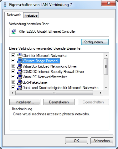

Das geht ganz einfach, deaktiviere auf deinem Netzwerkadapter alle, oder wenigstens aber IPv4 und IPv6, Protokolle bis auf das "VMware Bridge Protokoll":

Ja genau ich benutze VMware Workstation.
Vielen Dank, jetzt funktioniert alles wie gewollt:)
