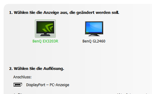

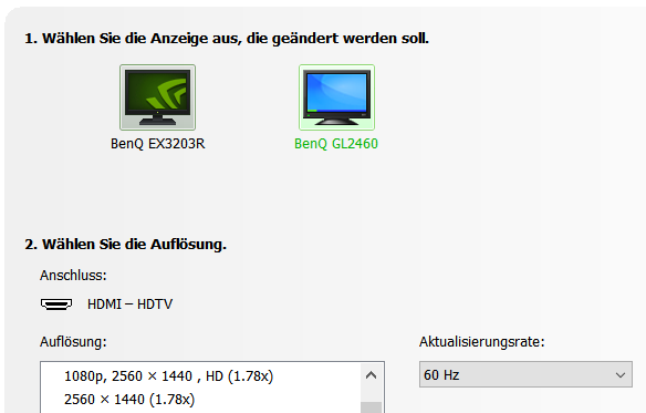

siehe anhang benq32 ist an dp1 angeschlossen und benq24 an hdmi der graka ... doch benq24 bleibt schwarz kein signal ... sollte doch eigentlich beides funktionieren? oder funktionieren nur 3x dp? an den knecht sollen eigentlich nur 1xdp monitor und 3xhdmi monitore angeschlossen werden ...

Welche Auflösung hast du denn für den BenQ in Bild 1 eingestellt? Und schalte mal das DSR oder wie das heißt im Treiber ab! Oder was soll das mit dem 1,78x bedeuten?
